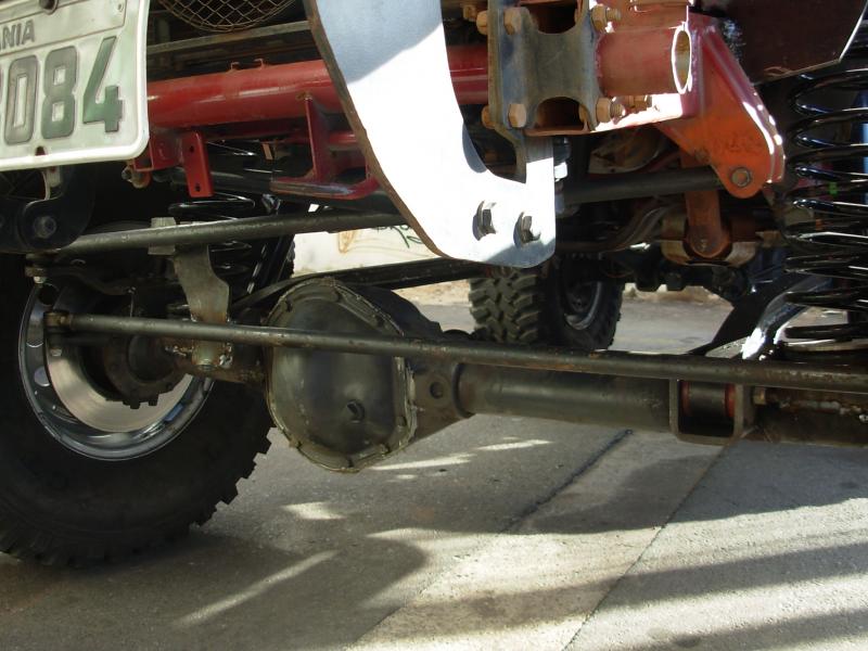

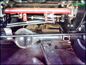

    Raphael, acho que é isso mesmo, seria uma barra de tração, pois não eliminaria a barra penhard nem alteraria os braços.
    Fabil, a barra penhars está presa acima do eixo, conforme as fotos. A iclinação é praticamente paralela ao eixo, levemente inclinada como a original do samurai.
    Esta "balança" ou barra de tração tambem teria função de não deixar o focinho girar com o torque (subir e descer, como no axe warp ou algo assim)
    Na foto 2 aparece o suport ainda inacabado, mas hoje ele está soldado em definitivo e como na foto 3 (dianteira)
    A primeira foto é da dianteira
    A segunda é a do suporte da barra traseira
    A terceira do suporte dianteiro
    A quarta uma visão mais detalhada da dianteira

    bem.. vamos lá..
    a barra de tracao assim com a balanca terao a funcao de nao deixar o eixo girar em torno de sí proprio, evitando o famos axle wrap... no seu caso é completamente desnecessario pq o seu link é ancorado ao eixo em dois pontos.. portanto p/ gerar axle wrap só se o suporte do link ou um dos parafuso ou as buchas quebrarem, sacou??? com o link do samurai do tem como o eixo girar..
    e mesmo que girasse nao iria provocar a "sambada" da carroceira, mas si uma "chicotada" ao arrancar/frear.
    o motivo da sua carroceria sambar ao rodar, deixa eu adivinhar, ela samba mais quando vc passa por piso irregular, onde a suspensao flexiona, certo??
    o motivo disto é o seu suporte da barra panhard no eixo que esta muito acima da linha do eixo... tá mas e dai??? e dai que quando o eixo flexiona esse suporte gera uma alavanca alterando o comprimento entre os dois pontos de fixacao ( entre o eixo e o suporte)....
    aahhh,, mas seu eu nao fizer o suporte alto, a barra fica inclinada gerando o mesmo efeito.... ok.. mas entao o que fazer p/ deixar a barra o mais horizontal possivel com a fixacao ao nivel do eixo????
    simples, abaixar o suporte da panhar no chassis...
    mas pq abaixando o suporte no chassis nao tem o efeito samba?? simples... pq quem flexiona ? ao eixo ou a carroceria?
    sacou a ideia???
    no meu samurai eu tenho um pouco ( bem pouco) dessa sambada tb, pois preferi ter o efeito colateral da sambada do que ter que mexer na fixacao do chassis, mas vc como já fez alteracoes mais profundas no chassis, uma a mais ou a menos nao fará diferenca...
    se quiser resolver a sambada e manter a suspensao com barra panhard essa é a unica alternativa..
    colocar balanca, barra de tracao, e qualquer outra bobagem que seu mecanico sugerir nao vai surtir efeito algum
