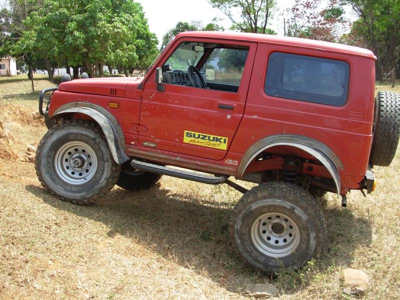

    Só agora foi possivel fazer o teste da rampa, para verificar o desempenho da suspenção.
    Tambem foi a primeira viagem, +-450km ida e volta, a velocidade ficou entre 80 e 120 km/h.
    A suspenção ficou boa, macia estavel porem detectei problemas como os amortecedores traseiros que estão limitando a suspenção por estarem muito fechados, o que impede da roda de subir, atrapalhando a articulação.
    A suspenção dianteira pelo contrario articula bem, ficando limitada pelo amortecedor aberto.
    tendo em vista que o objetivo era um conjunto para o dia a dia, a suspenção não articula muito comparada com o que se vê por aqui no forum, mas garante que o carro rode tranquilo, fazendo a função de unico carro e veiculo do dia a dia.
    Como nada poderia ser perfeito, tudo terminou com 2 retentores estourados, o do pião e o do lado direito, ambos do eixo traseiro, mas só amanhapara verificar as causas.
    Os paralamas horriveis como pode se ver nas fotos são uma tentativa desesperada de não levar uma multa enquanto os definitivos não ficam prontos. Não ficaram bonitos, mas protegem o carro e meu bolso .
    O consumo ficou em 8,5km/l na estrada, tendo em vista que para andar a 100km/h o motor fica em 3800 rpm, e se precisar colocar uma 4° para subir a 80, ai vai para 4000.

    Esqueci as fotos hehehehe
    Miniaturas de Anexos Miniaturas de Anexos Samurai MT 97 "Porkim"-dscn0165.jpg   Samurai MT 97 "Porkim"-dscn0168.jpg   Samurai MT 97 "Porkim"-dscn0173.jpg   Samurai MT 97 "Porkim"-dscn0169.jpg

    Agora sim uma trilha de verdade
    Pena que num deu para tirar foto do porkim em serviço....
    Miniaturas de Anexos Miniaturas de Anexos Samurai MT 97 "Porkim"-dcfc0008.jpg   Samurai MT 97 "Porkim"-dcfc0047.jpg   Samurai MT 97 "Porkim"-dcfc0050.jpg   Samurai MT 97 "Porkim"-dscn0432.jpg

    esse 97 vermelho que aparece na primeira foto é o seu?
    Renegade Sport 2.0TD
  • #216
    Usuário Avatar de diogo ludovico
    12/07/2006
    Goiânia/GO
    1,266
    Sim, o da primeira foto é o meu, ainda com os paralamas tabajaras
