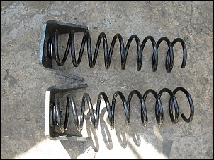

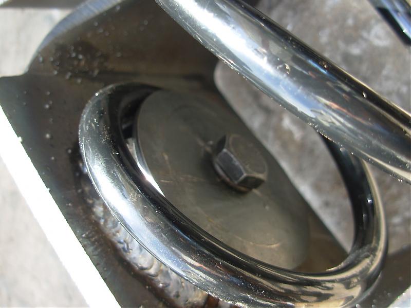

    OS novos suportes para as molas traseiras estão prontos, os batentes traseiros foram removidos pois as molas novas serão instaladas de fora do chassi.
    Para que as molas não ficassem soltas, foi feita um conjunto de sapatas que parafusam a mola no suporte, assim esta não se solta do conjunto e não faz barulho.
    OS braços novos estão prontos, forma feitos 2 novos para a dianteira, 4cm maiores que os originais. não quis mecher no suporte do chassi, pois será a referencia na hora do alinhamento do conjunto, e como as buchas já estava meia vida, aproveitei pra colocar tudo novo.

    sobre o suporte de mola traseiro, nao os solde em definitivo, apenas ponteie e monte deixando o carro em "repouso" ( sem cavaletes) p/ ver o quanto a mola vai ceder com o peso..
    meu palpite é que a montagem vai ficar melhor se os suprotes de mola forem invertidos ou seja.. ao invéz de |T| assim monta-los |_| sacou?

    Fabil, os suportes estão sendo montados como os da foto, pois ficarão alinhados com o chassi, a parte de cima do /-\ com a linha do chassi, igual ao suporte original porem do lado de fora (onde ants ficava o suporte do batente traseiro).
    Acontece que com a mola presa (40cm) subimos o carro e mesmo que as molas ficassem presas em uma base reta soldada no eixo, o carro subiu mais 10 cm, ficando alto pkcte. Inverter o suporte como sugerido aumentaria mais ainda a altura final do carro (os cm referentes a "altura da longarina do chassi).
    Como esta foi a primeira "montagem", nada foi ponteado muito menos soldado, serviu apenas para uma visualização.
    Caso realmente seje necessário aumentar mais a altura, ai sim inverterei o suporte, pois evitaria a utilização de calços ou sapatas maiores.
    Por curiosidade, qual a diferença em colocar \_/, ou como nas fotos? muda o funcionamento/articulação ou só para facilitar??
    Assim que der vou colocar aqui as medidas em cm dea altura do carro, com os suportes nos dois modos, ai ajudará a se ter uma melhor ideia.
    Qualquer ajuda é bem vinda então pode soltar os pitacos ae!!

    a vantegem de colocar invertido ( alem de deixar a superficie de montagem da mola mais baixa) é o fato de em torcoes a mola nao raspar na longarina.. pq geralmente quando a suspensao flexiona bastante a mola sempre dá uma barriguinha, sacou? dai com ela montada abaixo da linha do chassis nao vai ter anda p/ raspar

    Ah tá, entendi.
    Pois é, vou ver se dá para coloca-los invertidos, não quero nada raspando ou fazendo brulho.
