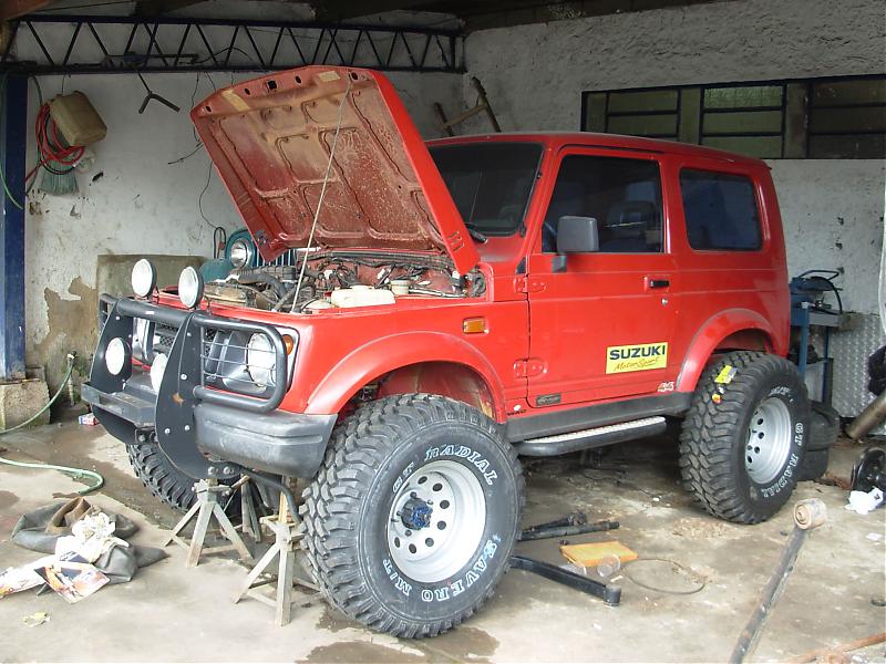

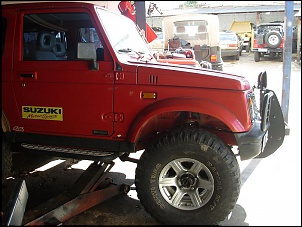

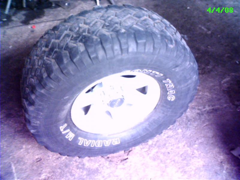

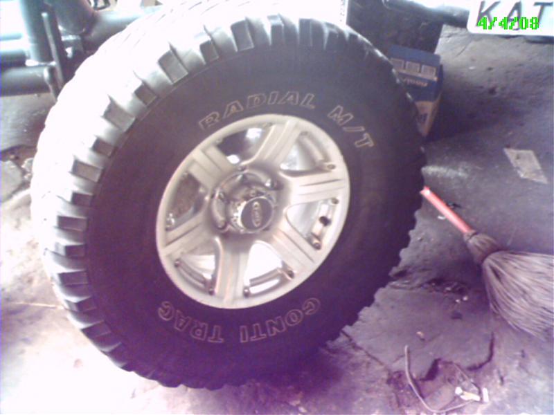

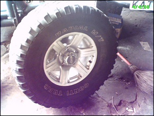

    Fabil, as pinças vão ser esmeriladas, mas se mesmo assim não couberem ai parto para os alargadores, nem que seja temporario até sobrar a grana para trocar as rodas (não gostaria, pois gosto das minhas).
    As minhas rodas são boas principalmente pelo offset bem proximo de zero, em relação as que normalmente se vende no mercado (-12 -25 e -44).
    Ai vão umas fotos, da roda montada e da medida da roda (tá borrado pois a camara do celular é ruim)
    Quanto a desgastar mais a parte interna do pneu, será que com um ajuste na calibragem ele não desgasta por igual? apesar de ter utilizado um pneu usado no teste, não notei esta tendencia a ficar com o centro do pneu mais alto, na verdade tive a impressão de que ele ficou identico a quando estava sem a roda, mas isso foi no olhometro e ae.....

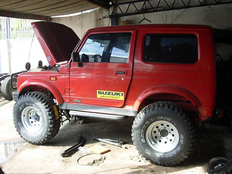

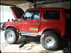

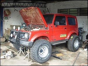

    Pra variar os eixos de rural ainda não estão prontos, mas enquanto isso aproveitei para ter uma ideia melhor de como ficariam os 33" no samuka.
    Mesmo nos eixos originais, comparei um 33" com um 31" (na traseira), e com a minha roda os31" ficam xoxos.
    Com o carro erguido no macaco foi possivel ter uma noção de como deve ficar a altura final do conjunto, então:
    Foto 1 pneus 33"
    Foto 2 pneus 31"
    Foto 3 vista frontal do conjunto, no final com os eixos novos o pneu deve ficar 23 com para fora da carroceria!

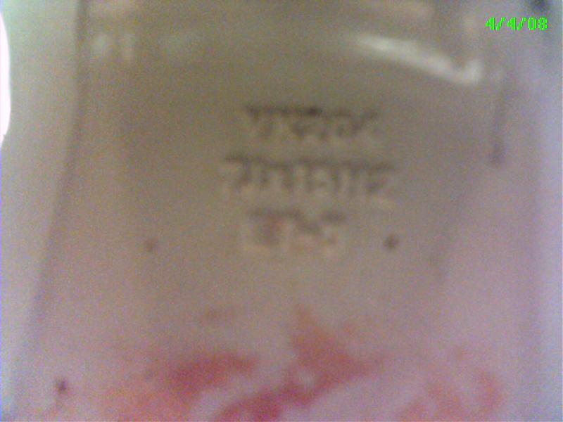

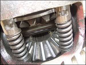

    Quase rodo nos diferenciais, por pouco não me passam a perna em dois diferenciais de deslizamento limitado (4.27), que vieram no eixo da rural. o mecanico quase que troca por um conjunto com a relação 4.88 na base do pau a pau! Sorte minha que descobri a tempo, pois seriam nos dois eixos!
    Miniaturas de Anexos Miniaturas de Anexos Samurai MT 97 "Porkim"-dscn3477.jpg   Samurai MT 97 "Porkim"-dscn3480.jpg

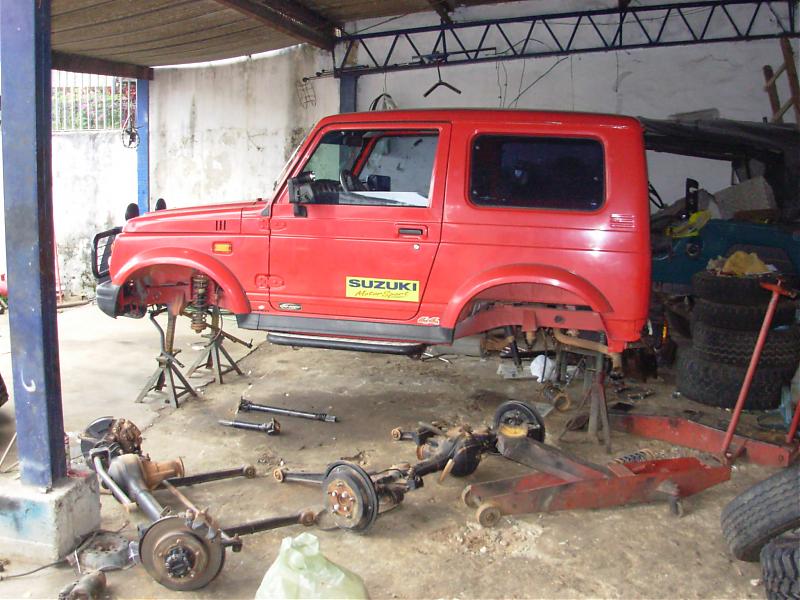

    Os eixos estão montados e está sendo feita as medições para centralização dos mesmos.
    Os alargadores de paralamas bem como o parachoque dianteiro foram removidos, ja que terão que ser adaptados.
    Agora vem a parte da serra
