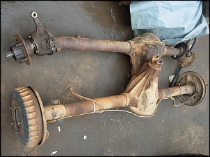

    Finalmente os eixos chegaram!!!!!
    Segundo o mecanico agora é só começar a reforma, troca de todos os rolamentos, retentores etc....
    Até amanha ele me passa a lista de peças, e assim que sair do trabalho passo lá na oficina para tirar umas fotos ods eixos e ai coloco aqui
  • #89
    Usuário Avatar de diogo ludovico
    12/07/2006
    Goiânia/GO
    1,266

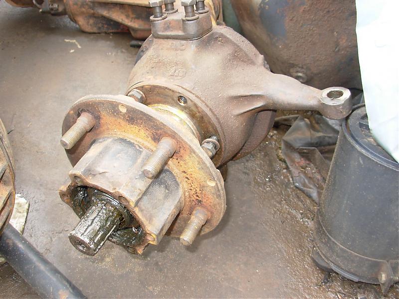

    Ai está o eixo, agora é só começar.........
    Miniaturas de Anexos Miniaturas de Anexos Samurai MT 97 "Porkim"-dscn3298.jpg   Samurai MT 97 "Porkim"-dscn3297.jpg

    Os eixos chegaram do jato de areia, as seguintes peças já foram compradas e estão a caminho:
    - Jogo de calços de munhão
    - Kit prisioneiro de munhão
    - Roda livre manual AVM
    -Kit freio a disco dianteiro basico
    - Arruelas de encosto do rolamento dianteiro
    - Arruela da manga de eixo
    - Buchas da manga de eixo
    - jogo de respiro de diferencial elevado
    - porca da manga de eixo sextavada
    Já chegaram:
    Pinças de freio da kombi 96
    Jogo de pastilhas
    Agora que os eixos chegaram eles serão pintados e desmontados enquanto as peças não chegam.
    O proximo passo será colocar o carro no cavalete, para analizar (mesmo no eixo original do samurai) qual medida de pneu devo usar, o 31" (recomendação do mecanico) ou o 33" (minha preferencia), já que surgiram alegações que com os 33" o carro ficará muito alto e ruim para o dia a dia.
    Como minhas rodas são tala 8, tanto os 31 quanto os 33 vão ficar fechados, assim quero verificr a altura final do conjunto (pneu + roda) e assim não correr o risco de acabar com um carro mais baixo que o original (distncia da bola do diferencial ao solo) nem com um big foot (dificil de lidar no dia a dia)
    Enquanto isso fico sapiando e enchendo a paciencia do mecanico , pois já vi que com isso o serviço tá andando mais rapido .

  • #96
    Usuário Avatar de Fabil
    23/09/2003
    7,446
    opa..
    pintar os eixos agora será perda de tempo e grana, lembre-se que vc ainda vai ter que soldar suportes nele... como já estao jateados e com esse tempo umido vao oxidar rapidinho, dê apenas uma camada de primer ou preto fosco ( compra uma latinha de spray mesmo) só p/ nao enferrujar, depois de tudo soldado e pronto p/ colocar no jipe é que vc pinta direito..
    sobre os pneus 33 ou 31, sao apenas 2 polegadas a mais no diametro, e apenas 1 polegada a mais de raio, ou seja.. usando 33 por conta dos pneus seu carro ficará APENAS 2,54cm mais alto do que se tivesse usando 31" .. ( isso fazendo conta apenas do raio, certo?) e como vc vai cortar a lata mesmo p/ eles caberem a suspensao em sí nao precisará estar TTAAAAOOOOO mais alta do que o quanto deverá ficar p/ colocar 31... sacou??
    entao.. na minha opiniao, se vc vai comprar pneus de todo jeito, soca logo os 33"....
    só p/ vc comparar, tem um punhado de pickups rodando com 33" , troller com 33" , explorer com 33" e o povo roda no dia-a-dia.. nao é o tamanho do pneus em sí que vai determinar se vc pode usar o carro no dia-a-dia confortavelmente , mas sim todo o conjunto, principalmente a relacao de transmissao.. que no seu caso, usando 33" + D44 com 4.89:1 vai casar bacana...
