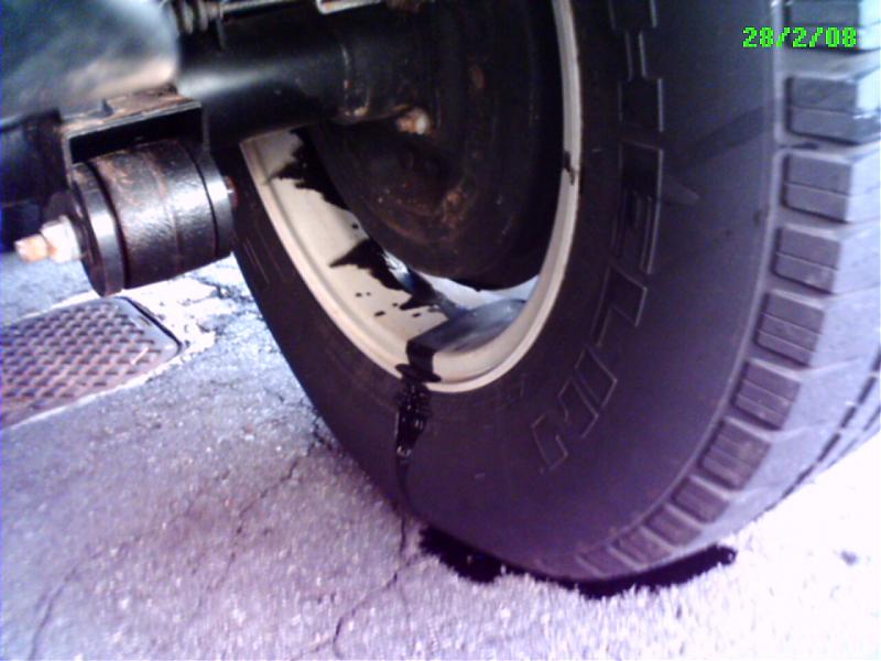

    Agora não tem mais jeito, é partir para a faca!
    Segunda o porkim entra na oficina para colocar eixos de rural, instalar o kit do fabiano e peneus 31"
    Já que com os eixos de rural, e relaçãp 4,88/1 o samuka focará 25% mais reduzido, estou pensando na possibilidade de já fazer serviço completo e colocar logo uns 33"
    Com o desenrolar dos fotos vou pensando melhor no assunto, e assi que começarem os trabalhos coloco fotos.
    Desta vez foi pro saco, não sei se foi só retentor ou se foi o rolamento junto, mas foi óleo para todo o lado !!
    Chega de gastar $$ com estes palitos originais.....
