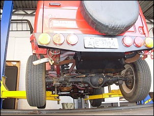

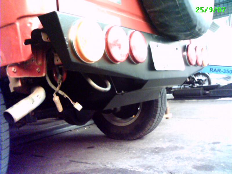

    Wallace, segunda feira agora chega o kit do fabiano, falei com ele hoje e ele já esta finalizando as ultimas peças.
    Assim que começar a montagem eu colocarei as fotos aqui, passo a passo
    Quanto ao parachoque, realmente vou acabar tendo que colocar um de ferro na frente, mas como já tenho o quebramato com protetores de farol da keko, colocar o da RC implicaria na perda do mesmo (keko). O que vou fazer é bolar um de ferro que aproveite o que já tenho, desta forma sai mais em conta que os R$ 500,00 do RC, basicamente substituirei a meu de plastico por um de ferro no formato parecido com o original.
    Assim que começar a montar o kit colocarei fotos detalhadas aqui.
    Quanto ao parachoque taseiro, finalmente ele ficou pronto, falta só as ligações eletricas e a luz da placa. Ficou um pouco "zoiudo" agora com o jeep baixo e com os peneus originais, mas assim que ele estiver na altura final e com os peneus 31" eles ficarão mais proporcionais.
