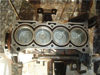

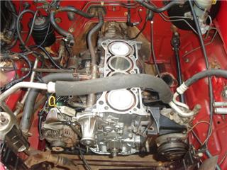

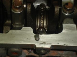

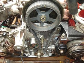

    Ai vão as fotos da ultima retifica, o motor já com os pistões colocados, só aguardando a finalização do cabeçote, a nova furação do carter, e substituição de todas as correias.

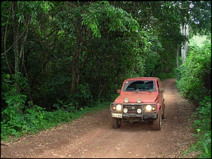

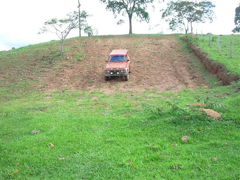

    Primeiro teste ápós a retifica, nada radical, apenas um passeio pelas estradas de terra da região, mas como o final de semana foi de chuva até que tinha bastante lama
    Motor aprovado, agora os 71 Cv empurram forte, com os 11,5 de torque
