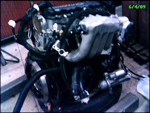

    Bão o negocio está começando a andar novamente.....

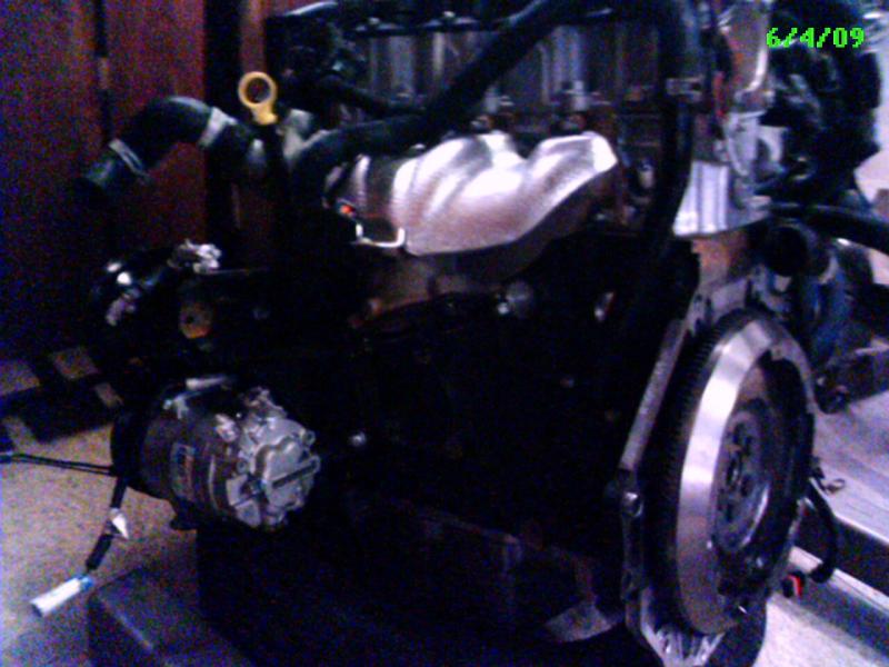

    O motor já foi comprado, um GM 2.0 Flex do Astra Motor completo com DH, AR e alternador de 120 amp (olha o guincho depois.....)
    O motor está com 100km rodados, o cara comprou o carro e na primeira saida capotou e deu PT. Hoje só consegui umas fotos ruins mas logo providencio fotos do conjunto em melhor qualidade.

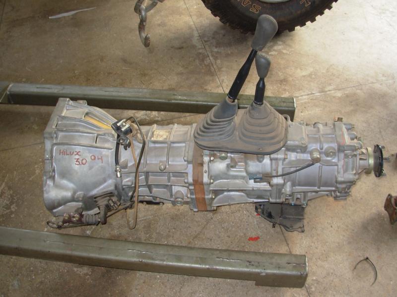

    O cambio e a CT serão de hilux 2.8, estes até o fim de semana eu arrumo
    Agora o meca já pode desmontar o carro e começar o trampo, mas agora em uma oficina beeem diferente
    Miniaturas de Anexos Miniaturas de Anexos Samurai MT 97 "Porkim"-photo_040609_001.jpg   Samurai MT 97 "Porkim"-photo_040609_002.jpg

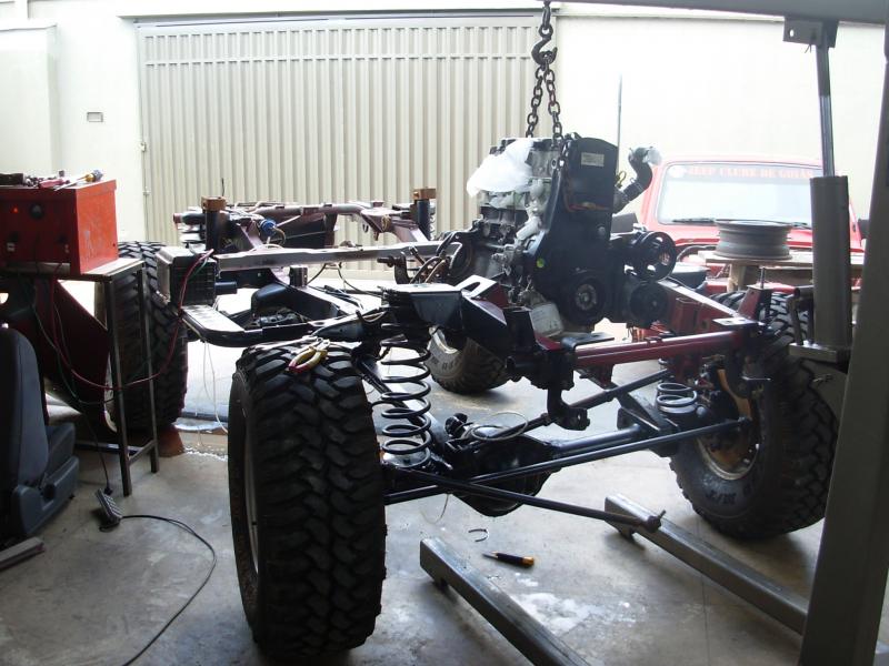

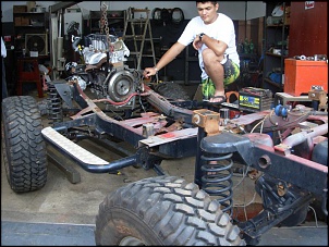

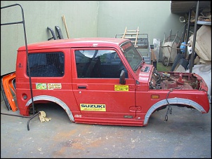

    O meca tá a jato está trabalhando como um alucinado no carro, e em 2 dias já desmontou tudo e já está começando a preparação para reforço do chassi e instalação do conjunto.
    Agora já está feito, o motor é o GM 2.0 flex do astra ano 2009, o cambio e a CT são da hilux 3.0 ano 2004.
    Seguem as fotos

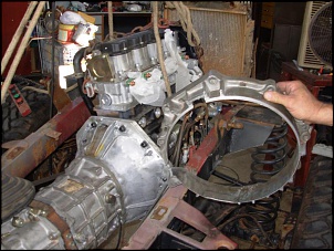

    A capa seca já foi torneada soldada e o escambau!! mas assim eliminou-se a flange, ligando o cambio da hilux com o motor GM. A embreagem é a do astra, com colar da hilux.
    O conjunto todo ficou 30cm menor que o original (motor+cambio+CT), e a alavanca de cambio ficará praticamente na mesma posição da original.
    Uma nova travessa será feita para prender a caixa de tração no chassi, aproveitando o calço original da hilux.
