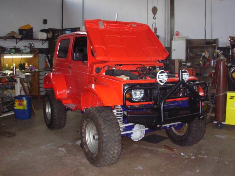

    Amanha começam os testes, o motor está funcionando mais ainda dando sinal de alerta de injeção (modulo), mas isso será resolvido com o raster amanha.
    A direção ficou super leve, gira os 33" parado com 1 dedo
    Tivemos um atraso devido a ajustes de ultima hora que acabaram atrasando os testes.
    Falta agora instalar um amortecedor no capô, para substituir a vareta que o mantinha aberto, removida por conflito com o novo radiador.
