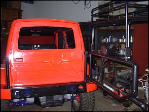

    Bem, finalmente os parachoques estão prontos, agora é só instalar as lanternas traseiras.
    Na foto 01 se tem o parachoque dianteiro, agora com gancho de ancoragem e towbar pois nunca se sabe né hehehehe
    Na foto 02 pode-se ver a parte inferior do carro e a chapa onde vai a bola de engate que tambem faz o papel de protetor para o tanque de 80 litros, o escapamento ficou baixo devido a problemas de esaço e a adequação a nova legislação de poluição....lá vem os "homi" denovo.
    Na foto 03 está o novo suporte do hilift, estepe e bagageiro, independente da porta traseira, e tambem pode-se ver o parachoque traseiro ainda sem as lanternas que serão embutidas.
    Foto 04, suporte aberto, parece que sobrou muito espaço, mas com um 33" pendurado a tampa traseira quase some!
    Amanha está previsto a volta dos bancos e recolocação do vidro da porta traseira, dai é só ligar o carro e testar
    Miniaturas de Anexos Miniaturas de Anexos Samurai MT 97 "Porkim"-dscn5715.jpg   Samurai MT 97 "Porkim"-dscn5730.jpg   Samurai MT 97 "Porkim"-dscn5733.jpg   Samurai MT 97 "Porkim"-dscn5731.jpg

    Diogo... algo me diz que seu samurai vai ficar com a traseira a "lá Gretchem"...heheehh esse suporte da panhard ae no eixo tá alto p/ kcte!!!

    Fabil, foce fala que ela vai ficar rebolando??? tentamos dividir o suporte da penhard pois de todo jeito um lado ficava enorme! Eu queria colocar logo um triangulo como nas lands, mas faltou espaço. Vamos ver se ele rebola, capaz que semana qu vem ele vá para testes de rua

    vc tinha que abaixar o maximo possivel no chassis... tenho 99% de certesa que vc vai dancar a "conga" com a Gretchem...
