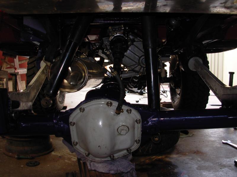

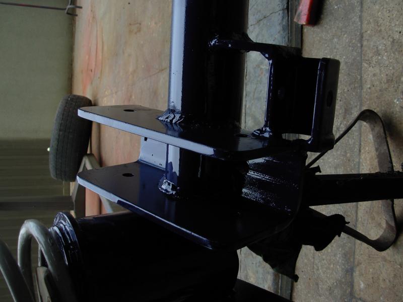

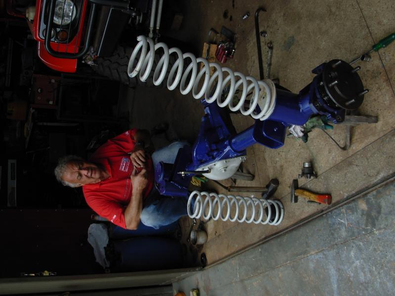

    De volta ao estaleiro, realmente foi necessário a centralização do eixo traseiro, o que foi feito. na ocasião aproveitamos par arrumar a carniça que estava a solda feita na primeira monstrificação e melhorada na segunda, mas com uma nova carcaça fizemos tudo do zero novamente.
    Agora corrigimos a altura, e a barra penhard que limitava a suspenção foi alterada passando a contar com um terminal de direção do mercedes 1113 em uma das extremidades.
    assim que estiver pronto mando mais fotos
    Miniaturas de Anexos Miniaturas de Anexos Samurai MT 97 "Porkim"-dscn7209.jpg   Samurai MT 97 "Porkim"-dscn7210.jpg   Samurai MT 97 "Porkim"-dscn7214.jpg   Samurai MT 97 "Porkim"-dscn7215.jpg

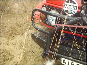

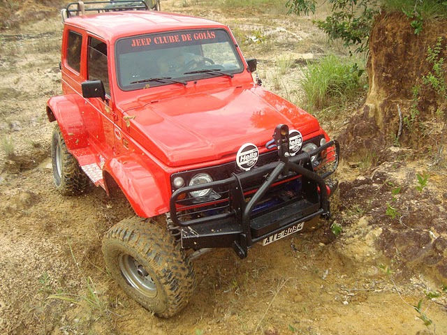

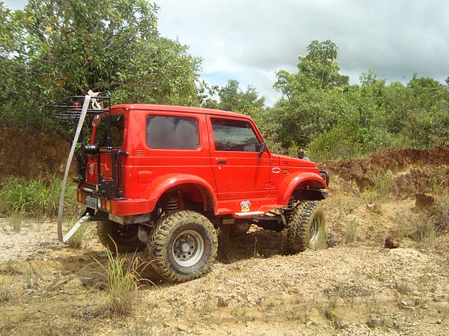

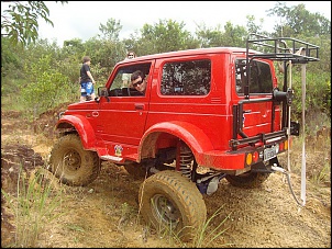

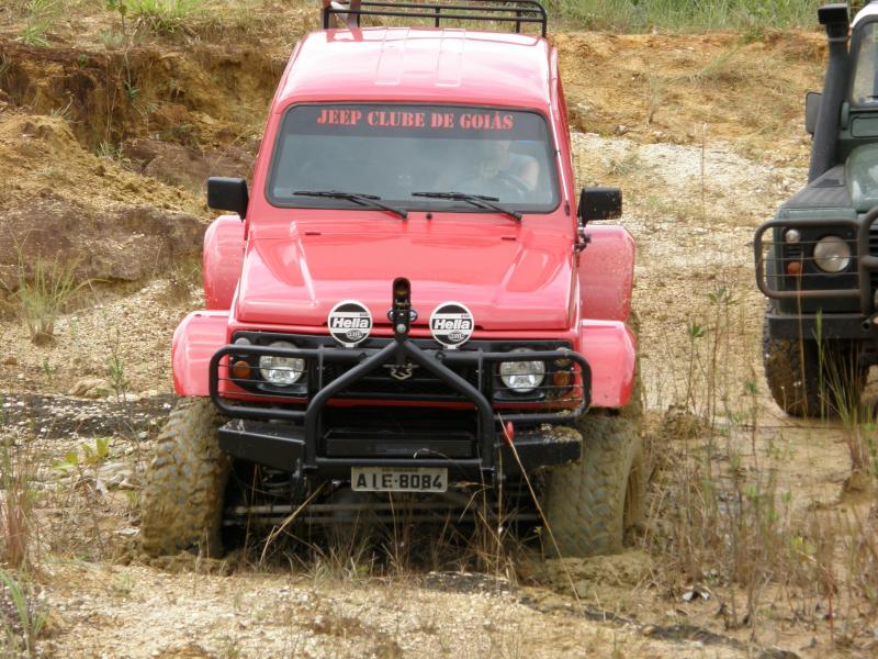

    Primeiros testes no barro, ainda não deu para testar o curso maximo da suspensõa, mas o carro ficou muito forte em 1° reduzida!!!.
    Miniaturas de Anexos Miniaturas de Anexos Samurai MT 97 "Porkim"-dsc09008.jpg   Samurai MT 97 "Porkim"-dsc09017.jpg   Samurai MT 97 "Porkim"-dsc09021.jpg   Samurai MT 97 "Porkim"-dsc09023.jpg   Samurai MT 97 "Porkim"-dsc09028.jpg

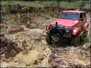

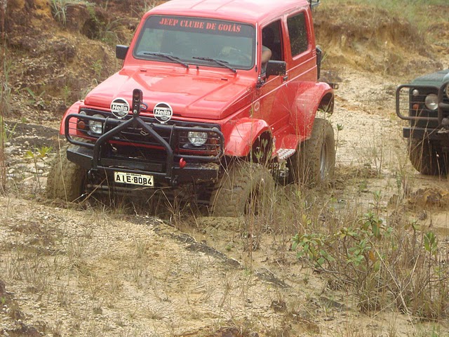

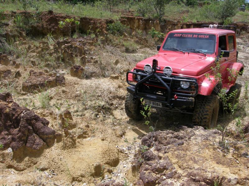

    Mais fotos!!!

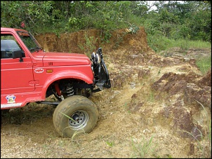

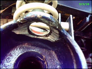

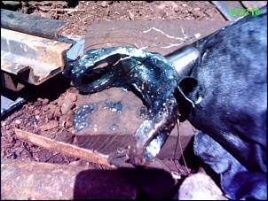

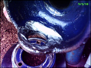

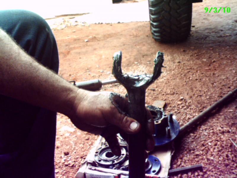

    Bem a confinaça aumenta o juizo diminui resultado.....QUEBRA
    Na trilha em um lugar bobo, uma erosão de nada, um pouco de afobação e o resultado, semi eixo dianteiro estourado (cruzeta) e rolamento traseiro moido...(afinal, 4000RPM de Ré reduzida com a roda no ar, quando acha tração é zica na certa)
    O semi eixo abriu, deixando a cruzeta solta dentro do munhão e a rotação fez o resto da zica.... moeu tudo, da cruzeta e casquilhos só sobrou o pó
    O rolamento traseiro quebrou 2 dias depois, devido a vibração causada pelo semi eixo traseiro empenado (torcido)...mas o Porkim já está rodando novamente, mas agora com o pé bem mais leve.....
    Miniaturas de Anexos Miniaturas de Anexos Samurai MT 97 "Porkim"-photo_030910_004.jpg   Samurai MT 97 "Porkim"-photo_030910_009.jpg   Samurai MT 97 "Porkim"-photo_030910_010.jpg   Samurai MT 97 "Porkim"-photo_030910_001.jpg
