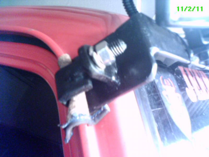

    Depois de uma trilha noturna bem fechada, onde devido ao acidente estava só com os farois originais, e como abre trilha, ou seja não vendo nada, decidi que iria colocar os farois de milha, novamente e que iria colocar um conjunto em cima do teto, para que iluminasse as laterais, que costumam ficar fora da cobertura dos farois padrão.
    Como já tinha um par de Hella 500 para longo alcançe, optei por farois auxiliares (de trator) e não de milha.
    Devido a altura da viatura um bagageiro é inviavel, então comecei a quebrar a cabeça de como colocar os benditos farois lá, mas de uma forma facil de remover em caso de encrenca com os homi da lei ou necessidade.

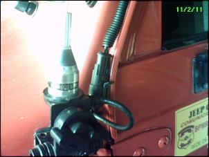

    Desta forma optei por um sistema de "tiara" (ui), presa na calha por 1 parafuso de cada lado, tudo sem furar a lata e de facil remoção. Toda a eletrica passaria por um unico ponto, com um plug rapido, facilitando a instalação / remoção.

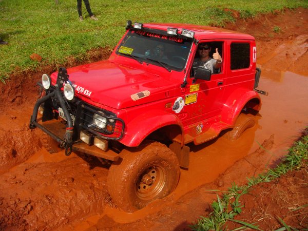

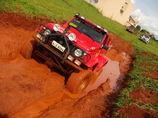

    A foto 1 mostra o conjunto preso a calha, a foto 2 o plugue e a 3 uma vista geral do carro.

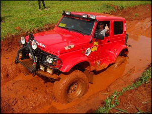

    Outra coisa que fiz foi, mesmo achando feio PKCT, instalar para barros nos paralamas (foto 4), pois é lindo o jipe todo sujo de barro, mas para o dia a dia é p......., assim diminuiu em 50% a lambança que o porkim fazia, sem contar na proibição pelo sindico de entrar com o carro sujo na garagem do predio.....
