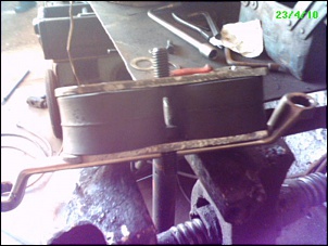

    No caso não foi erro do Vitão não, o angulo do caster a gente já sabia que tava errado, era coisa da primeira oficina que mecheu no carro, mas estava esperando um pouco para corrigir.
    Quanto a quebra esta assumo a responsabilidade, pois soltar a embreagem de uma vez com o motor a 4000RPM de ré e reduzido é pedir demais para os semi eixos originais de F75 com pneus 33", e como uma roda de cada lado estava em falso, girando a toda quando elas firmaram no chão era quebra na certa, foi mancada minha
    A folga no diferencial e os vazamentos foram decorrentes desta quebra, pois na dianteira tinha metal no oleo todo e na traseira foi só por preocaução para verificar se não havia danos a coroa e pião.

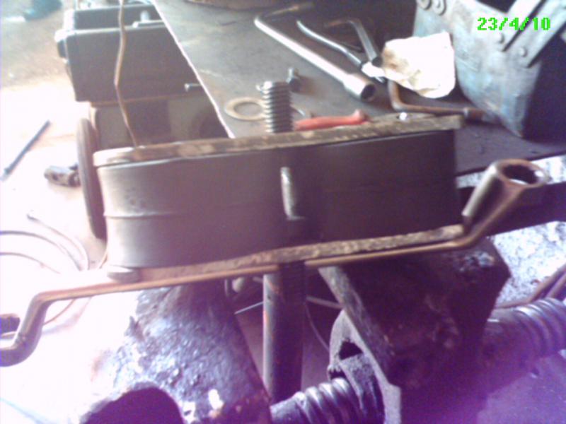

    Quanto aos calços de motor, a porrada na transmissão foi tão forte que os calços usados (fiesta de um lado) não aguentaram, e ai o outro que era mais robusto não suportou sozinho a torção do motor, mas isso se deu pelo fato de usar o berço original, então ou era o calço do fiesta ou era uma solução maluca, colocar dois calços paralelos (o que foi feito agora).

    Faltou no post anterior as fotos dos calços, então ai vai, foto 1 do calço original do fiesta estourado, e foto 2 do novo calço "duplo"

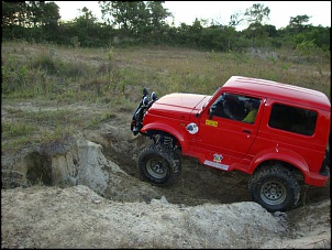

    Depois das quebras, voltamos ao mesmo local, a suspensão como esperado abre pouco na dianteira, porem garante aestabilidade no asfalto, já a traseira abre bem, mas ficou claro a falta de um bloqueio traseiro!
    Acabei sendo puxado barranco acima, não quis forçar e arriscar uma nova quebra, no mesmo local.
    Mas o carro se mostrou forte, e com exeção de um pouco mais de vibração do motor causado pelo calço novo, vem apresentando uma média de 5km/l na cidade e 8km/l na estrada, muito bom para o proposito ao qual o carro se destina, um 4x4 para uso diario.

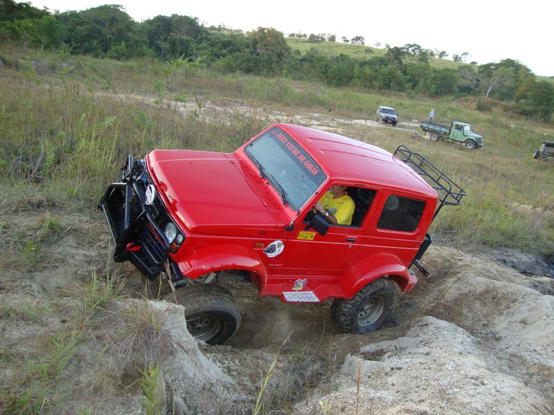

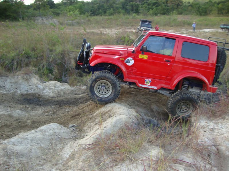

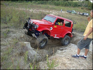

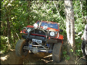

    Novamente no estaleiro, depois de algumas trilhas a suspensão dianteira se mostrou muito dura, exelente para o dia a dia e estradões de terra mas pessima na trilha, abrindo menos de 10cm, devido ao uso de molas dianteiras da F1000.
    Nas fotos é possivel ver o quão pouco está abrindo a suspensão dianteira.
    As molas foram trocadas pelas dianteiras da pampa 4x4, que era a antiga configuração antes da troca do motor, os amortecedores procom dianteiros se mostraram muito moles, e foram subtituidos pelos traseiros da ranger. Agora a suspensão voltou a abrir bem e logo coloco mais fotos já com as novas molas

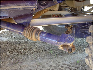

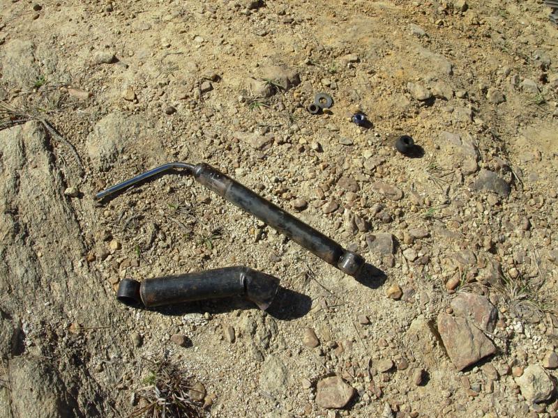

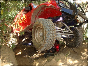

    Suspensão nova abre muuuito, tanto que travou um amortecedor e partiu-o ao meio....
    Paralelo a isso a perda de um grampo quase me faz um estrago, com a queda do cardã dianteiro.....
    E os testes e ajustes continuam

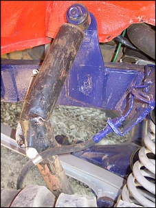

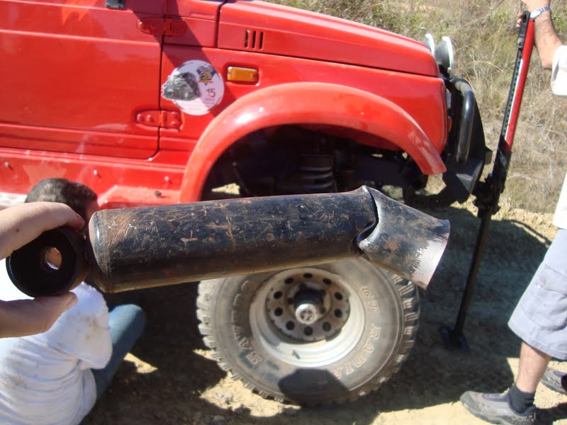

    João, a suspensão com as novas molas está abrindo 40cm!, com isso deu fim de curso do amortecedor que travou, quando o carro voltou o peso o amortecedor travado dobrou, coisa de loko, isso tudo a 10km/h
    Mas agora vamos colocar cintas limitando o curso, provisoriamente até a substituição dos amortecedores por utros de maior curso
