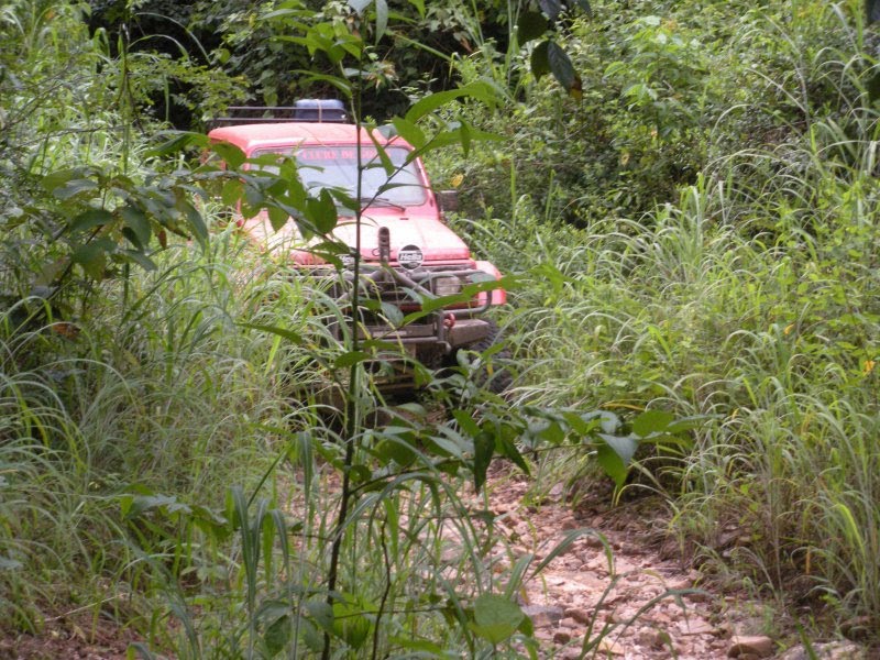

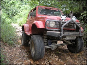

    Como todo prototipo vamos arrumando aos poucos...
    Os munhões foram rotacionados para corrigir o angulo de caster, e para substituir o destruido na quebra do semi eixo
    Na inspeção geral detectamos um calço de motor quebrado, quebrou na peça feita bem na solda, o motor girou e só não terminou de quebrar pois o compressor do ar condicionado apoiou no chassi
    Alem destes serviços serão realizados:
    - Retirada da vezamento no tanque de combustivel
    - Instalação de drenos no piso, substituindo aquelas borrachas chatas de remover
    - Vedação do parabrisa que está entrando agua pakas
    - Radio PY para concertar o PTT
    - outras coisas que aparecerem no caminho hehehehe
    Mas até 4° feira o Porkim está novamente na ativa
