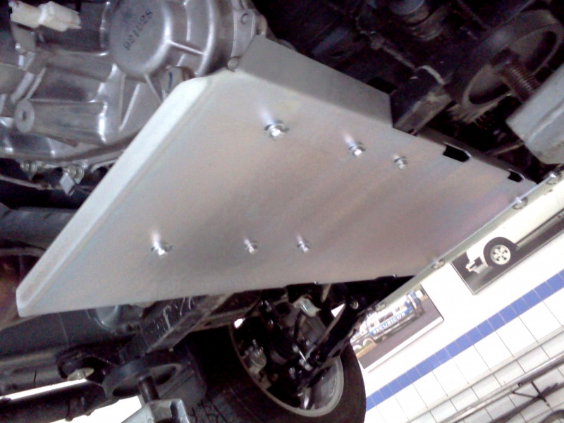

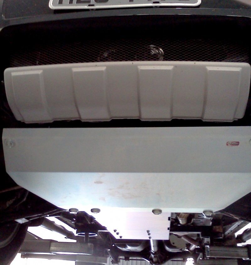

    Olá, Silvio...
    o skid plate eu coloquei com o Octávio da ROAD TECH, anunciante aqui no fórum.... é da melhor qualidade e já macetei muito, sem qualquer problema...
    Lift ainda não fiz, tô programando pra fazer em breve com amortecedores offshox...
    esas fotos aqui são na oficina do Octávio, quando ele colocou as proteções na minha outra TR4 que é da patroa.... são as mesmas que eu uso hoje, eu mesmo troquei quando comprei a minha...
    http://www.4x4brasil.com.br/forum/at...1&d=1305584593
    http://www.4x4brasil.com.br/forum/at...0&d=1305584585
    http://www.4x4brasil.com.br/forum/at...9&d=1305584576
