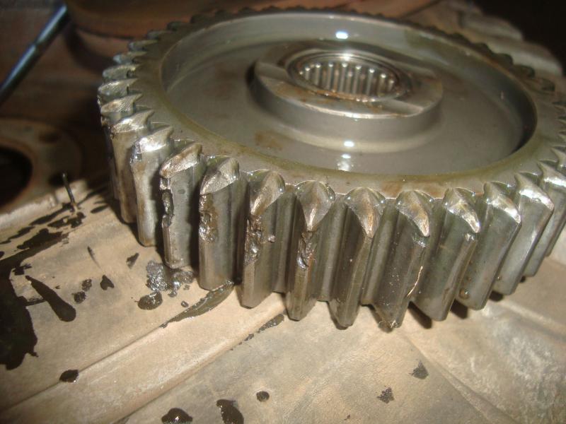

    Esse ronco pode ser causado por rolamento de roda danificado, rolamento da TC, backlash incorreto no diferencial traseiro, ou até mesmo pneu ruim/deslocado... Tem que analisar.
    Se fosse cardã você perceberia uma vibração em altas velocidades, não ronco.
    Cara, uma observação.. você disse que está com pneus diferentes no carro. Isso não é bom! Você já deve saber que, em veículos 4x4, pneus tem que ter tamanhos iguais no eixo traseiro e dianteiro.
    Pois bem, mesmo que os dois tenham a mesma medida NOMINAL, na prática sempre há diferenças de um fabricante pra outro. Coisas de milímetros, mas que vai danificar ou a TC ou o diferencial dianteiro, ainda mais você que usa o 4x4 com frequência. Experiência própria!
    http://www.4x4brasil.com.br/forum/at...0&d=1311632536
    Sugiro colocar pneus de um mesmo fabricante pra não ter problemas.
