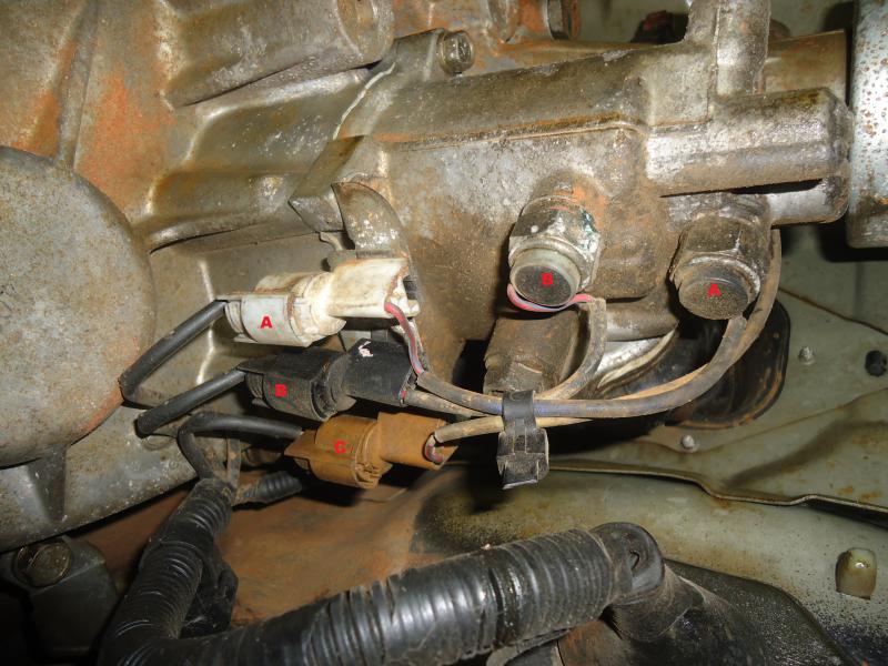

    Opa! Aproveitando o assunto sobre sensores de posição, eu tinha aberto um tópico sobre este assunto:
    http://www.4x4brasil.com.br/forum/mi...-piscando.html
    Pois é, mas não resolvi o problema e já que você tá mexendo na caixa de transmissão da sua viatura eu queria saber se você poderia me dar uma dica.
    Tenho uma TR4 ano 2004, recentemente a luz do "Lock", luz central do painel, começou a piscar intermitentemente. Levei a uma oficina e suspendi o carro e limpei os contatos dos sensores. A luz continua piscando. Entretanto a transmissão está funcionando perfeitamente.
    Li em outros tópicos que o problema poderia ser sujeira interna do sensor, e que dando um pequeno jato de ar de limpeza poderia solucionar o problema.
    Pois bem, o "mechânico" em que eu levei a viatura ficou com cagaço de tirar a peça e vazar óleo da caixa de transmissão.
    Se eu desatarrachar um sensor daqueles para limpar pode vazar oléo da transmissão? Isso procede?
    Infelizmente a Mit mais próxima da minha casa fica a mais de 187 km de distância e não gostaria de ser enrolado por eles.

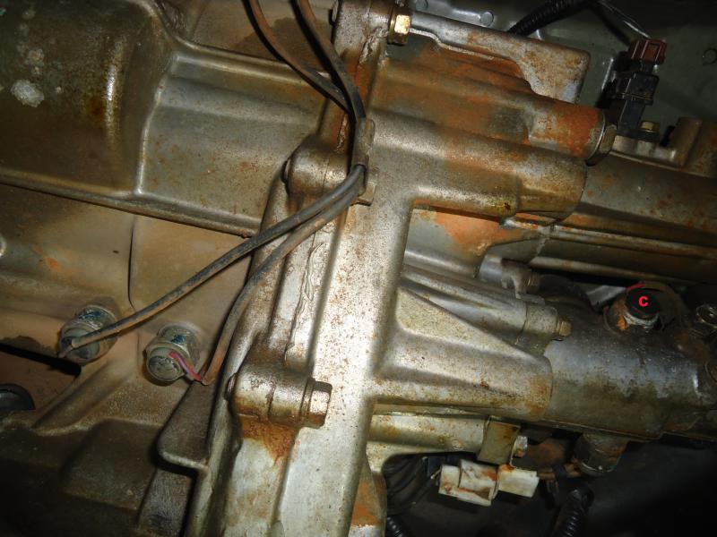

    3 Anexo(s)
    Postado originalmente por rafaelclima Ver Post
    Cara.. de forma alguma vai vazar oleo da transmissão ao desconectar os sensores... Pode vazar por onde poe oleo ou pela válvula, mas pelos sensores não mesmo...
    Ainda não arrumei o problema do pisca pisca do 4x4, ja desconectei todos, limpei com limpa contatos, jato de ar, etc e não resolveu... To axando que os sensores foram trocados de posição.. o ideal seria saber a posição dos mesmos.. Se alguem tiver disponibilidade de tirar as fotos por baixo do carro agradeço! rsrsrsrs
    Anexo 313946
    Foto1
    Anexo 313947
    Foto2
    Anexo 313948
    Foto3
    Bem, esta aí as fotos da caixa de transferência da minha TR4 2004 Manual.
    De acordo com um manual que eu encontrei a função de cada fio ficaria desta forma:
    A - (Conector Branco) = 4WD operation detector switch connector
    B - (Conector Preto) = Hi-Lo detector switch connector
    C - ( Conector Marrom) = Lock operation switch connector
    D - ( Conector Marrom) = Lock detector switch
    E - (Conector Branco) = 4WD detector switch
    Agora a pergunta que não quer calar..... desatarrachando os sensores C e D pode vazar óleo da transmissão?
    Espero ter ajudado de alguma forma.
    Valeu! :cool:
  • 01/10/2011, 23:22
    edneicabofrio
    Por curiosidade, desatarrachei um dos sensores que eu suspeito estar com problemas. Vazou um pouco de óleo. É claro que quando caiu a primeira gota, imediatamente atarrachei novamente o sensor impedindo o vazamento do fluido.:parede:
    Não tem jeito, terei que levar a uma concessionária da Mitroubo a 187 km da minha casa só para ver uma porcaria de sensor.
    Que saco!:mad:
    Valeu!

    rafaelclima
    Postado originalmente por edneicabofrio Ver Post
    Anexo 313946
    Foto1
    Anexo 313947
    Foto2
    Anexo 313948
    Foto3
    Valeu! :cool:
    Opa que maravilha hein... vou conferir o esquema da minha se tá igual...
    Estranho vazar óleo pelos conectores viu...
