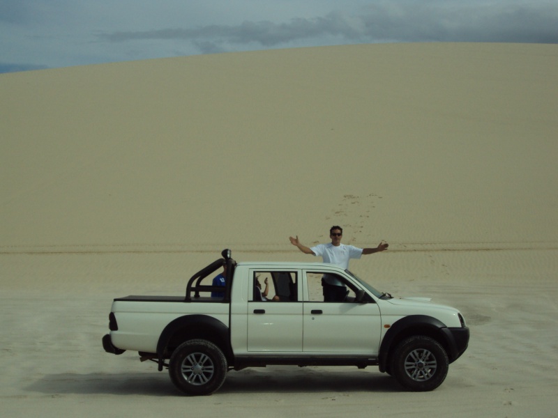

    AurelioSoares
    1 Anexo(s)
    Dunas
    Postado originalmente por leobnaval Ver Post
    Nessas condições uma quadradinha de 8... kkkk 87cv sofre um pouco sim.
    Se sobe ou não depende muito da condição da areia, pneu, piloto, embalo, peso no veículo, etc...
    Se você estiver vasio, com 2 pessoas e tiver chovido, ou o local de embalo for duro você sobe, caso contrario não tente. aquela duna de onde o cara veio não tem chance.
    A minha trem 127 cavalos e já sofre com as dunas, faz o serviço mas sofre e dá trabalho, esse cara da Gran vitara esqueceu de esvaziar os pneus para 20 libras, o carro dele não é fraco assim e está afundando na areia.
    Anexo 411160
