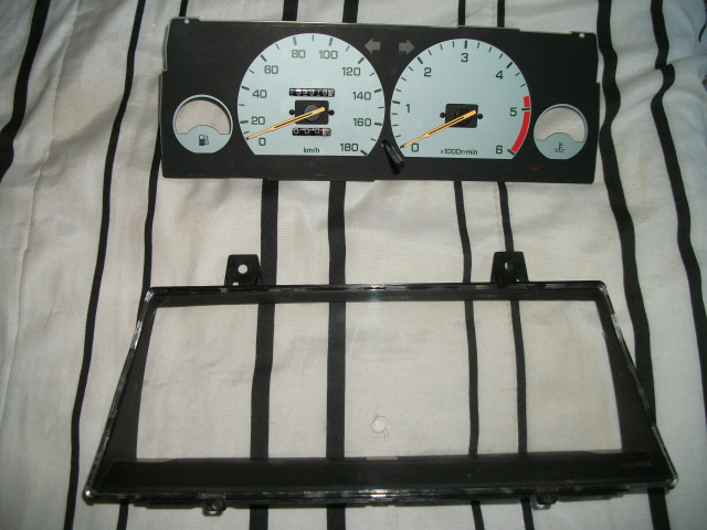

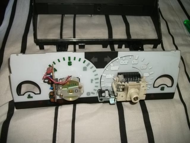

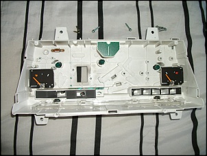

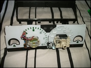

    Se colocar todas brancas vai mudar totalmente a iluminação do painel. Pois original o fundo é verde (para não interferir na visão do piloto a noite). As lâmpadas recebem uma capa verde, veja as fotos abaixo:
    Painel L200 GLS 2001: usa 5 lâmpadas T10 (sendo 3 verdes e 2 brancas)
    Algumas fotos:
    http://www.4x4brasil.com.br/forum/at...r-dscf4163.jpghttp://www.4x4brasil.com.br/forum/at...r-dscf4167.jpghttp://www.4x4brasil.com.br/forum/at...r-dscf4162.jpghttp://www.4x4brasil.com.br/forum/at...r-dscf4168.jpg
