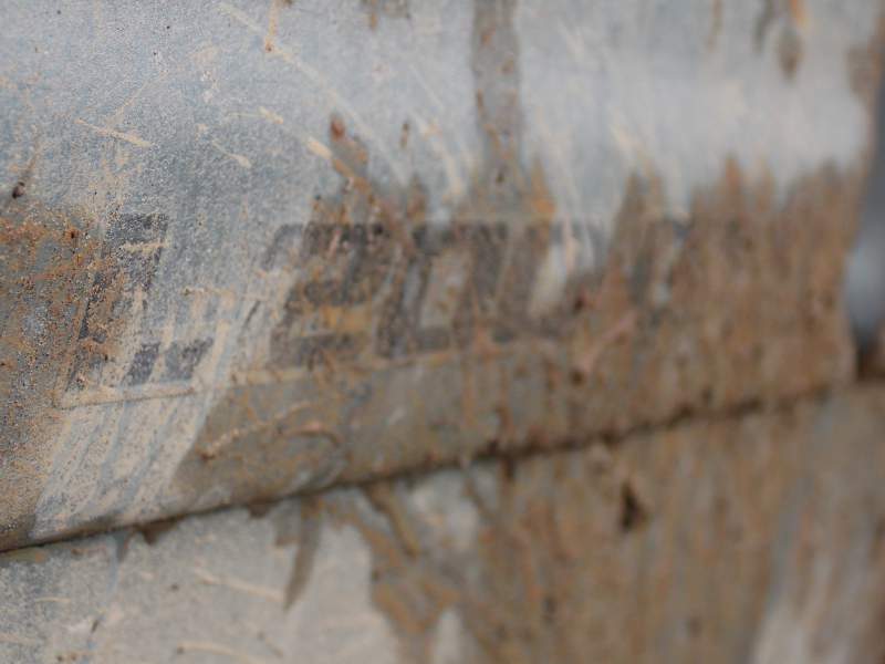

    philippeL200
    1 Anexo(s)
    Anexo 404239
    Amantes da l200 essa foto é da minha em visconde de mauá,ehehe era para estar mais suja mas passei em um rio e deu uma lavada!hehehe
