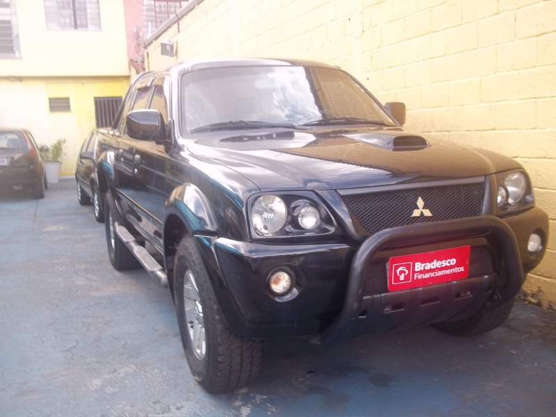

    Pessoal hoje pedi para um Borracheiro olhar os Pneus, ele disse que os 5 são novos.
    Os Traseiros e Step são melhores para tracionar em Rodovias... e os Dianteiros são melhores na terra/lama... Ainda segundo ele os que estão na dianteira produzem mais barulho que os traseiros, mas nada que chegue a incomodar...
    Ainda não finalizei a compra devido a documentação com o banco...
    Ah outra coisa, fui hoje em uma MIT para perguntar sobre preço do Manual, ele me pediu que envie por e-mail os dados do veiculo, Placa, Chassi para que ele possa levantar o valor do Manual...
    Segue uma foto da menina...
