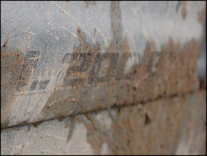

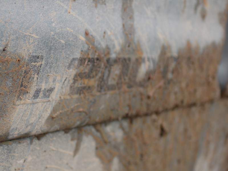

    Usuário Avatar de philippeL200
    12/08/2012
    Rio de janeiro/RJ
    34
    294
    Amantes da l200 essa foto é da minha em visconde de mauá,ehehe era para estar mais suja mas passei em um rio e deu uma lavada!hehehe
    L200 GLS 2001 prata
    Os diamantes são eternos!

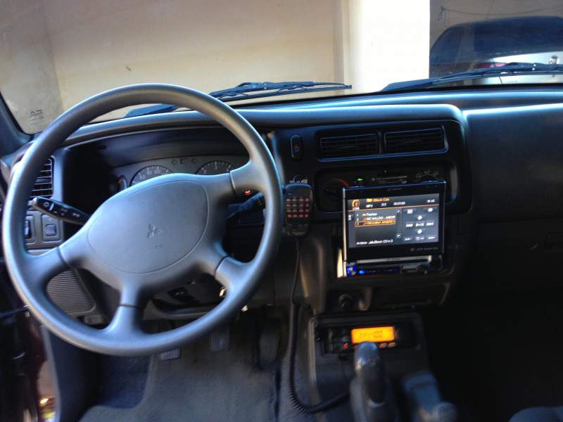

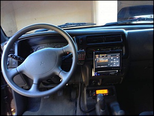

    Usuário Avatar de Daniel_Lima
    24/10/2007
    Fortaleza/CE
    Citação Postado originalmente por Ranieri Ver Post
    Amigos, acabei de adquirir uma L200 GLS OUTDOOR 2011... Sabem me dizer se dá certo instalar um DVD retratil nela??
    Ranieri dá sim, inclusive instalei na minha Outdoor que tambem é 2011, aproveita e instala a câmera de ré e tv, fica show. Dá uma olhada aí.
