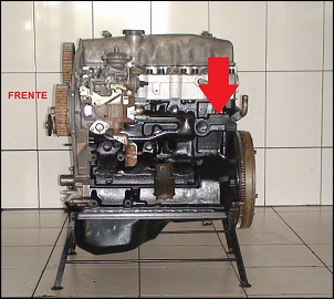

    Amigos aonde fica a número do chassis no motor da L200?
  • #2997
    23/12/2004
    2,194
    Agradecimentos: 21
    Citação Postado originalmente por Mantiqueira Ver Post
    O número do motor fica onde indica a seta:
    Amantes da L200 (savana,triton,gls,gl,hpe e outdoor)-motor_l200_2.5_t_4c210393e66c4.jpg
    O número que está gravado no motor não é o mesmo número do chassis.
    Abraço,
    Thiago

  • #2999
    09/10/2009
    Barbacena/MG
    493
    Valeu amigo!
