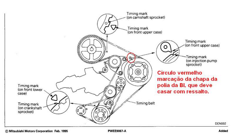

    Segue o manual do motor da L200 2.5L 4D56 e um print screen da página 29 deste manual com destaque no ponto da BI.
    Lembrando que a BI ainda conta com regulagem do ponto (adiantar ou atrasar) atráves da fixação dela nos suportes do motor, ela pode girar mais no sentido horário ou anti-horário (como se fosse um distribuidor com platinado ou hall) para isso muitas vezes tem que se entortar levemente os dutos dos bicos injetores.
    Anexo 384797
    Anexo 384798

    Na verdade não vai adiantar muito você tentar ver se está no ponto, porque se não estivesse no ponto teria barulho (tipo um castanhado) e o motor nem daria a partida.
    O que você precisaria é adiantar um pouco o ponto e ver se melhora o desempenho.
