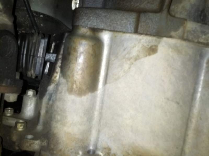

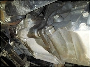

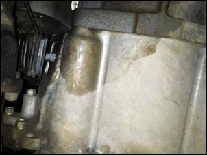

    E ai pessoal! Fui passar um wd-40 nos parafusos ali embaixo da L (estão fazendo um rangido quando giro a direção toda ou "torço o carro" em algum desnível), no eixo da frente, e reparei que tinha uma mancha de óleo ACHO que é na caixa de marchas...não parecia ser quantidade pra pingar mas estava sujo de óleo.. abaixo estao umas fotos pra voces analisarem! Acredito que não seja normal...na revisão dos 80mil foi la na MIT e eles falaram que o retentor não sei do que (acho que de válvula ou alguma coisa assim, já faz tempo) estava vazando óleo e foi trocado...acho que não tem nenhuma relação com esse óleo ai da foto, pois eles viram que estava vazando porque tiraram aquele protetor de plástico e viram que estava com óleo acumulado....
    Amantes da L200 (savana,triton,gls,gl,hpe e outdoor)-img_20121213_195749.jpgAmantes da L200 (savana,triton,gls,gl,hpe e outdoor)-img_20121213_195840.jpgAmantes da L200 (savana,triton,gls,gl,hpe e outdoor)-img_20121213_195942.jpg
    Antonios pelas fotos não dá pra identificar corretamente da onde está ocorrendo o vazamento.
    Vazamento nenhum é comum, (somente do condensador do ar condicionado).
    Pela região pode ser retentor de câmbio, retentor do volante do motor, ou o mais simples de todos, ser flúido do cilindro da embreagem, que até parece ser o mais provável (pela cor do flúido ser clara).
    O ideal é lavar a camionete por baixo e ficar atento da onde inicia o vazamento.
    E outra coisa a coifa de acionamento da sua embreagem nas fotos está desencaixada, isso pode fazer com que entre terra, areia, água etc. na capa seca e prejudique a sua embreagem, é bom encaixar ela corretamente.
    Fala Leo! Obrigado pela ajuda...minha vtr ta fazendo um barulho ja faz mais de meses e logo q eu piso na embreagem para de fazer esse barulho..sera q eh essa coifa? O barulho é mais forte quando o motor esta frio e vai diminuindo ao longo do dia...e mais um detalhe...nas ulti.as revisoes sempre falei desse barulho pros fdps da ccs e eles nem olhavam ou falavam q nao tinha nada...nao volto jamais la...
