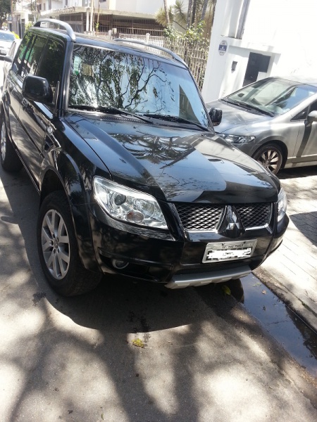

Solicito minha carteirinha de sócio neste honorável clube. Adquiri uma TR4 4x4 manual 11/12 com 26.000Km.
Já dei uma passeada aqui por perto numas estradinhas de terra e a viatura é show de bola! To louco para fazer um passeio com a viatura nova!
Uma foto da bixinha:
Anexo 436033
