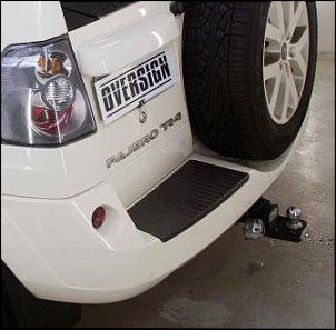

    Pessoal, dá pra subir naquela parte emborrachada do para-choque traseiro da TR4 ou aquilo é só enfeite?
    Melhor perguntar do que descobrir da pior forma...

    Deita debaixo do carro e veja no que é apoiado o para choques... se ele é fixado em alguma parte de ferro, ou tem alguma "alma" de ferro onde segura essa parte específica... na minha, uma 2008, não tem essa borracha ou plastico, tem apenas umas bolas mas pintadas junto com o parachoque... eu não piso ali pelo fato de arranhar.... mas se tem essas proteção de plastico... deve ser para colocar os pés.... mas antes é melhor dar uma olhada na estrutura.. hehehehe
