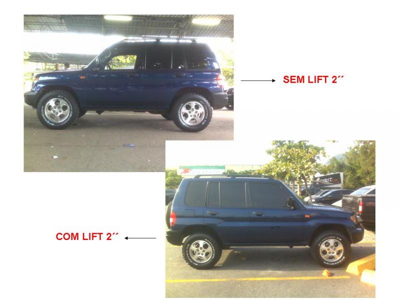

    Fala Marcos,
    Permita-me acrescentar mais informações pra galera que tá começando agora.
    Em relação a fazer o lift e alterar a estabilidade, concordo com você, mas sugiro que as pessoas que forem fazer isso já estejam com os pneus mais parrudos também. Porque eles garantem boa parte da estabilidade do carro. Creio que o Lift com os pneus originais, ainda mais os originais da IO que são menores que os originais da TR4, pode comprometer a estabilidade sim (apenas opinião, não tenho essa experiência).
    Eu coloquei os pneus antes de fazer o lift. Uma coisa não depende da outra. Mas escolhi começar pelos pneus (vide comparativo em anexo - já pus isso aqui outras vezes).
    Quanto aos amortecedores, esses traseiros da L200 é novidade pra mim. Bom que a galera vem testando bastante . A minha IO com amortecedores da TR não samba de traseira, só o normal que já fazia antes do lift, afinal de contas trata-se de um Jipe e não de um F1.
    Gostaria de esclarecer pro pessoal que existem outras duas ótimas possibilidades de pneus pra TR4 e IO, já testadas exaustivamente e aprovadas:
    1) 30´ 9,5 R15 MUD da Pirelli Scorpion - Esses pneus são muito bons e são MUD (Lameiros), porém para colocá-los tem-se que mudar as rodas originais por aro 15 e com um offset um pouco negativo - ficam um pouco pra fora do carro, mas são lindos. São os mais parrudos possíveis para esses carros. Já tentei o 31 mas não entra, o prato do amortecedor/mola não os permite entrar;
    2) 235/70 R16 - Esses são os que eu uso. São apenas 0,85cm menores de diâmetro comparados aos 225/75 R16, que para a altura do carro, a diferença seria apenas do raio 0,425cm (distância do eixo até o chão). Eu particularmente optei por ter 1cm mais de banda de rodagem mesmo tendo um carro menos de meio centímetro mais baixo. Chega ser imperceptível. Optei por garantir mais estabilidade. Tratou-se apenas de uma opção particular, a maioria prefere o 225/75 R16, que também são ótimos.
    Bom, é isso ae pessoal. Acho legal trocarmos esse tipo de experiência para que todos possam evoluir juntos, como uma família.
    Meu próximo passo no meu carro são os MUD 30´, pára-choque tubular e guincho.... vamos ver.... vou postar aqui pra vocês as cacas que provavelmete vão acontecer, hehehehehe... .
    Abraço.

    Foi mal pessoal, esqueci de postar o anexo anteriormente...
    Agora vai, reparem que os pneus entram sem o lift.
    Miniaturas de Anexos Miniaturas de Anexos Clube Pajero IO/TR4...-comparacao-com-e-sem-lift.jpg
