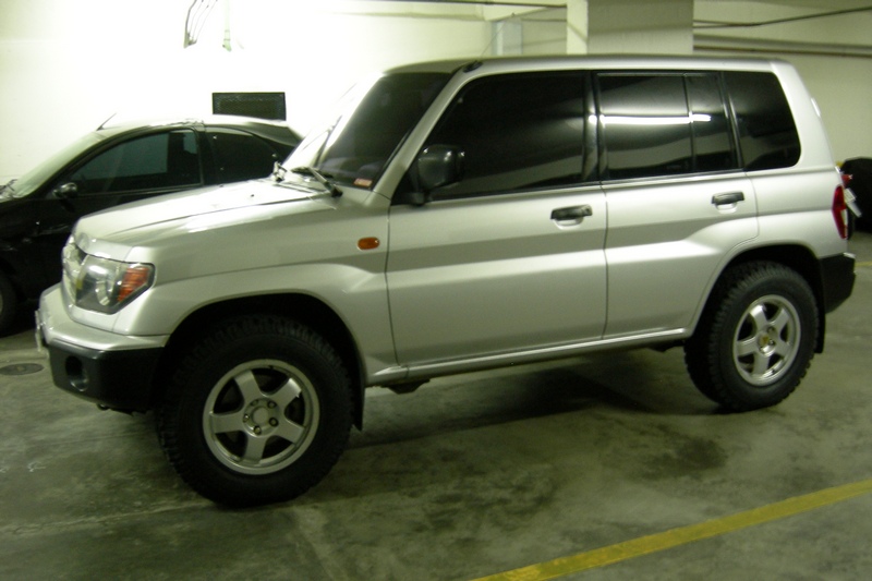

    Galera sou mais um de BF AT
    Instalei hoje desta maneira Pajero IO + Amortecedor diant TR4 + BF AT 225/75-16.
    Ficou beleza!!! Ganhei 4cm de altura no carro; raspa muito pouco quando vira tudo para a esquerda; e fim de curso do amortecedor vai ser muito difícil dar mesmo.
    Na verdade não vi muita diferença no prato do amortecedor Japa da IO e o Cofap da TR4. Tanto que não houve alteração de altura da suspensão dianteira.
    Outro receio era se o carro ia ficar chocho ( o meu é Automático) com os pneus 8% maiores no diâmetro, mas por enquanto na condução urbana não notei diferença.
    Quanto a pressão vou trabalhar inicialmente com 25, para que o pneu absorva também um pouco da irregularidade do piso ( no Vitara eu usava 23 ).
    Em fim, segue algumas fotos. Depois tiro outras com mais claridade.
    Valeu

    Pow ficou legal Luiz, já tá pronto pra uma trilhazinha básica, rsrsrrsrsrs, vai gostar dos pneus, são muito bons.abs.

    Tua IO ta linda, na minha eu mantive os amortecedores KYB, apenas coloquei os calços de tecnil de 2" na dianteira e coloquei molas de santana na traseira e alonguei o soporte do amortecedor. Meus pneus sao toyo AT 245/70/16, optei por eles, pois acho o BF muito ruim em asfalto com chuva, acho que ele nao drena a agua legal, nesse ponto o toyo da um banho, mas é um baita pneu, tenho os BF na S10, fiz o sertoes com eles e a unica queixa é mesmo na chuva.
    Abraço.
