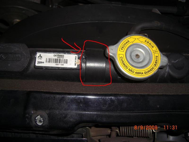

    A sua ja tem a hélice do ventilador de 11 pás ? será que essa é a mesma hélice que vem no kit gelo ?. se for acho que as de 2007 em diante já vem com uma parte do kit gelo instalado (Se eu estiver errado me corrijam por favor). imprimi as fotos do kit gelo que Luiz Antônio postou aqui no forum e a hélice parece ser igual . e tb tenho as fotos da ex l200 do Alexandre que tem kit instalado .
    Mas e aí .
    Acho que vou ,mandar logo instalar o kit na minha . o que vcs acham?

    Ate onde eu sei o que é trocado basicamente é a helice e sim o defletor, veja se na sua tem um suporte em cima do radiador em forma de U vira para baixo.

    Caro Winsley
    Estava olhando se achava esse suporte que vc falou.
    Mas o que eu vi foi a ventoinha preta de 11 pas e um defletor preto de seção externa quadrada com compartimento interno da ventoinha em forma de círculo .
    seria esta a peça ?
    grato

    Marcelo
    Vou tirar uma foto daqui a pouco e posto aqui.

    Marcelo seguem as fotos
    Na minha 2006/07 helice branca de 8 pas, mas segundo meu amigo da mit o defletor ja foi trocado e/ou veio assim, peça em destaque.

    Caramba Winsley !!! .na minha não é assim não cara!
    Esse suporte U ,é o suporte de fixação do defletor no radiador .
    Ma minha o defletor e o surpote são diferentes dos seus .
    Vou tirar algumas fotos e tentar postar aqui.
    Pretendo ficar com a picape por uns 5 anos por isto que fico um pouco preoculpado com esse negócio de aquecimento.
    Eu acho que a minha ja tendo a ventoinha de 11 pás não dá para superaquecer né . tomara meu Deus !!!!

    Marcelo
    Acho que vale mesmo comparar, a minha 06/07 com 8 pas branca nunca esquentou, mesmo em trilhas PESADAS com reduzida. Uma unica vez na vida onde eu estava rodando a mais de 1 hora na reduzida, subida, 5 pessoas no carro, 40o.C, ao 12:00, sem vento, a 5 por hora, o ponteiro saiu do meio e foi a 4/5 do marcador. Ou seja para acontecer de novo...... Mesmo assim vou perguntar ao meu amigo da Mit se ele trocaria a helice para 11 pas.
