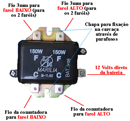

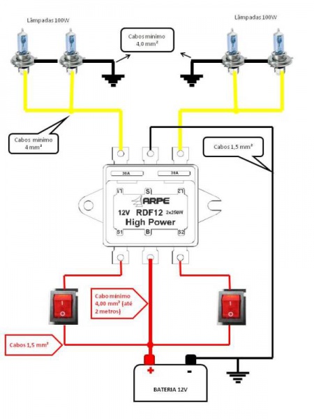

    Com a ajuda dos membros do grupo no WhatsApp, cheguei a conclusão que a melhor forma de resolver este problema seria a instalação de um relé duplo de farol, de modo que não precisaria modificar nada na parte elétrica que já estava instalada.

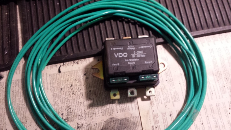

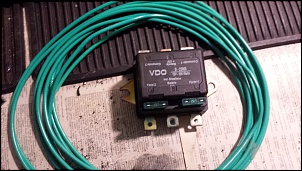

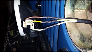

    Fiz da seguinte forma, instalei um relé duplo da marca VDO acionado pelos fios (+) que anteriormente eram ligados diretamente aos faróis (1,5mm), conectado diretamente a bateria por um fio 4mm, com saída para os faróis com fio 2,5mm.
    O resultado foi o melhor possível. Além de resolver os problemas de aquecimento dos fio e caixa de fusíveis percebi uma melhora significativa na luminância dos faróis.
