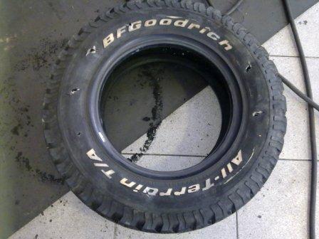

    Daniel e FDeotti valeu pela dica... Mas como uso o carro diariamente e por isso acho que não vale a pena colocar um MUD para rodar 80% estrada... Pelo que li não é muito bom devido ao barulho e confiável em alta velocidade, correto?
    O ideal seria ter 2 jogos mais aí complica $$$...
    Nas provas de MMS estava usando os ATR mesmo e em algumas passei uns apuros... Mas eu acho que esses AT são superiores do que os pneus originais né?

    Fala pessoal, tudo tranquilo? Então estou rodando direto com meus Mud, e não tenho nada a queixar na estrada é tranquilo! Agora na trilha não tem melhor, trava no chão e quando pisa faz até buraco no chão! Boa estabilidade e deixou o carro mais bonito também! Essa medida q estou usando não raspa em local algum! To satísfeito!!! Agora pretendo trocar o parachoque dianteiro por um metálico...
    O KM2 só fica barulhento no fim da vida, aí é insuportável e pouco seguro.
    Mas roda muito antes de chegar neste ponto.
    IMPORTANTE!!!!: Não pode deixar de fazer rodízio! O desgaste dos dianteiros é tremendamente maior nas Pajeros (pelo menos nas que eu tenho).

    To usando os bfg mud km2 225/75 16, e o meu relato é que é o melhor custo beneficio para as tr's. Nao recomendo bfg a/t, nao faz nem uma coisa e nem outra direito (barro/asfalto).
