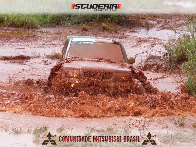

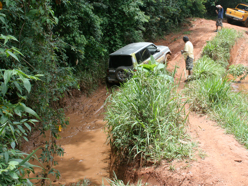

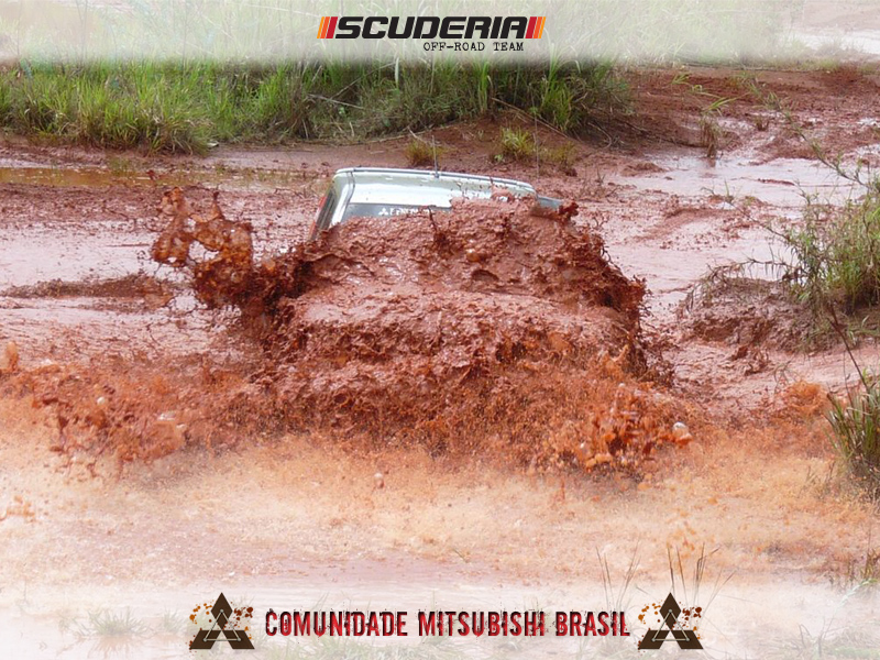

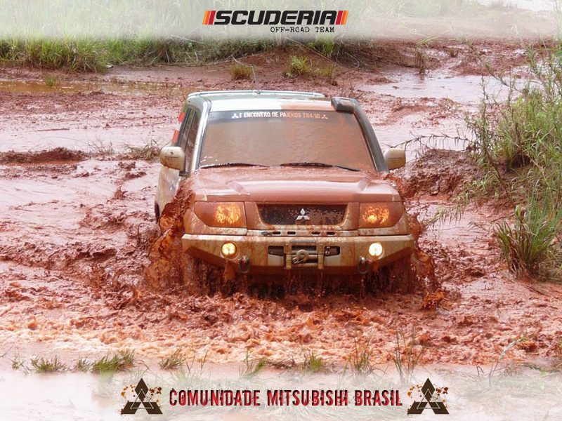

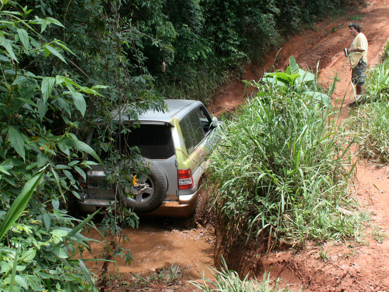

    Não cabem aí no RJ (rsrsrsrs), pq aqui o lift está sendo feito levantando o prato da mola, dando pra colocar até 31". Os dois amortecedores dianteiros retrabalhados, com pratos suspensos e hastes prolongadas saem por R$ 800,00.
    O Open Contry que mostra na foto tem nas medidas q cabem no TR, mas, é uma bosta só serve pra asfalto mesmo.
    Bem, este vídeo fiz com meus Open Country - a minha é a TR4 prata:
    [ame]http://www.youtube.com/watch?v=lEYmhQR9WHc[/ame]
    VALE LEMBRAR QUE EU ESTAVA SEM BLOQUEIO DA KAISER.
    Nessa foto eu tb estava om pneus Toyo Open Country:
    Tem esses links aqui tb:
    http://www.4x4brasil.com.br/forum/at...5&d=1259939818
    http://www.4x4brasil.com.br/forum/at...4&d=1259939801
    http://www.4x4brasil.com.br/forum/at...7&d=1259939857
    http://www.4x4brasil.com.br/forum/at...0&d=1258417865
    http://www.4x4brasil.com.br/forum/at...1&d=1258417878
    http://www.4x4brasil.com.br/forum/at...2&d=1258417892
    http://www.4x4brasil.com.br/forum/at...3&d=1258417905
    Agora, se o amigo BrunoBB for fazer trilhas com níveis maiores que esses, já nem pense em usar AT. Vá de MT mesmo...Já fiz a Trilha da Roberta Close, Ximboca e muitas outras sem estar bloqueado e com os Toyo AT. Fui na boa...
    Sem contar que, por ter uma banda de rodagem larga, ao contrário dos BF AT que são "canela fina" (o pneu é mais largo que a banda), tem mais contato com o solo, proporcionando mais estabilidade no on-road e mais atrito com o solo no off-road, principalmente na areia, quando precisamos de pneus largos e não de pneus "cortantes".
