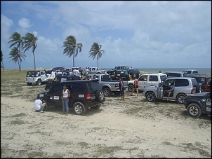

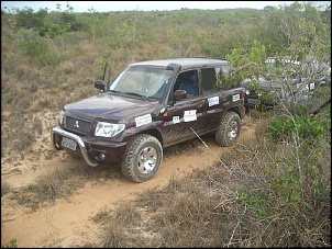

    Realmente, após algumas mudanças de layout que o forúm sofreu, as fotos antigas, desapareceram em quase sua totalidade , eu não tenho mais aquelas fotos, porém essas que posto agora dar p/ ter uma idéia de como ficou a TR4 com as rodas Scorro S150 diamantadas e pneus Maxxis Buckhot. A minha Tinha até Snorkel.
    Quantos aos pneus MUD que coloquei, não são tão ruins no asfalto como alguns dizem; fora o barulho, parecem agarrar bem nos asfalto e ter boa tração. Amanhã se der, irei testa-los na areia(fofa e fina), pois pneus que é bom p/ lama é ruim na areia e vice-versa. Os Maxxis que eu tinha não eram muito bom nas Dunas, vamos vê esses da Yokohama, como se saem.
    No final do mês pretendo inaugura-los na Lama, por aqui em Natal estar chuvendo alguns dias alternados, e vai ser uma época boa p/ ter bastante lama no pedaço
    Por falar em lama e Pajero, olha só esses vídeos de uma TR4 equipada andando na lama [ame]http://www.youtube.com/watch?v=CM5pahIBFlA&NR=1[/ame]
    e [ame]http://www.youtube.com/watch?v=oxbs9q4y8ug[/ame] Show de bola
    PS: Nos vídeos a TR4 estar usando uns BFGoodrich AT, se fosse uns MUD, sairia melhor ainda.
    Um abraço, cordialmente, Francisco de Freitas...
