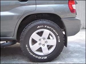

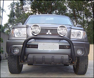

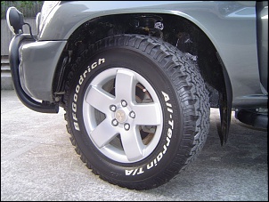

    Fotos dos Pneus
    Finalmente, conforme prometido, seguem fotos da TR4 com os pneus BF Goodrich 225/75-R16
    As fotos não estão muto boas, pq foram tiradas agora, já escurecendo...
    Ganho de altura - uns 2,0 cm
    O preço (R$ 530,00) vale a pena, já que custa pouco a mais que o Pirelli mas dura o dobro.
    Já andei na terra (não exatamente em trilhas), mas ja dá para perceber que a tração melhorou MUITO. Nos asfalto seco e na chuva também é melhor que o original.
    "Torcendo" o carro em pequenas erosões com 4 pessoas dentro e não raspou nada.
    Meu veredicto ?
    APROVADO
    Miniaturas de Anexos Miniaturas de Anexos -tr4_005_774.jpg   -tr4_007_321.jpg   -tr4_003_969.jpg   -tr4_002_698.jpg   -tr4_001_165.jpg

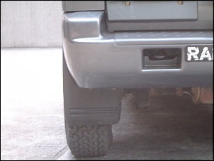

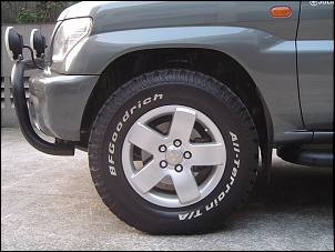

    + fotos
    + 2 fotos com as rodas viradas
    Miniaturas de Anexos Miniaturas de Anexos -dsc02144_758.jpg   -tr4_009_529.jpg   -tr4_008_433.jpg
