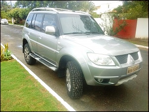

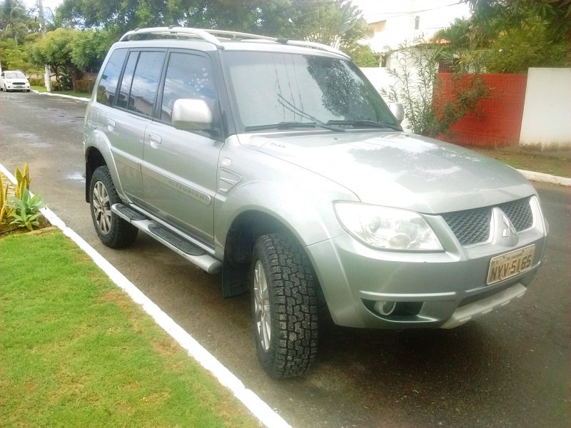

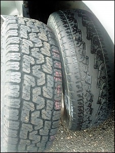

    Minha busca por pneu sempre foi voltada para uso misto, deixando o carro satisfatório em viagens em asfalto, mas que dê um suporte à roteiros alternativos, afinal ter um 4x4 possui este objetivo. Assim, partindo como base a pesquisa acima com comparativo entre modelos, fui atrás do General Grabber, e descobri que existe um modelo R17 com as medidas originais do Tr4 (225/65 R17). No entanto, mesmo a loja apresentando o modelo AT e me vendendo o produto, o mesmo não existia em estoque. Assim, parti para outros modelos e descobri o novo modelo da Pirelli. Scorpion AT plus com as medidas originais do Tr4 e com desenho muito mais agressivo do que o Scorpion ATR.
    Arrisquei, e acabei de colocar os sapatos novos. No momento, o que posso dizer é que presencialmente, o desenho é mais agressivo do que eu imaginava olhando por fotos. E acreditando na mesma durabilidade dos antigos ATR's, creio ter sido uma boa escolha. Só o tempo dirá ...
    Então fica a dica para aqueles que não querem "fugir" muito da originalidade do veículo. Tirando a obrigatoriedade do Lift de 2'' para deixar o carro na altura mais adequada ao propósito.

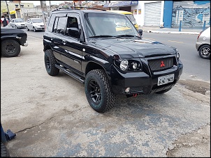

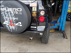

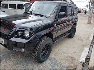

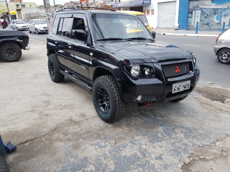

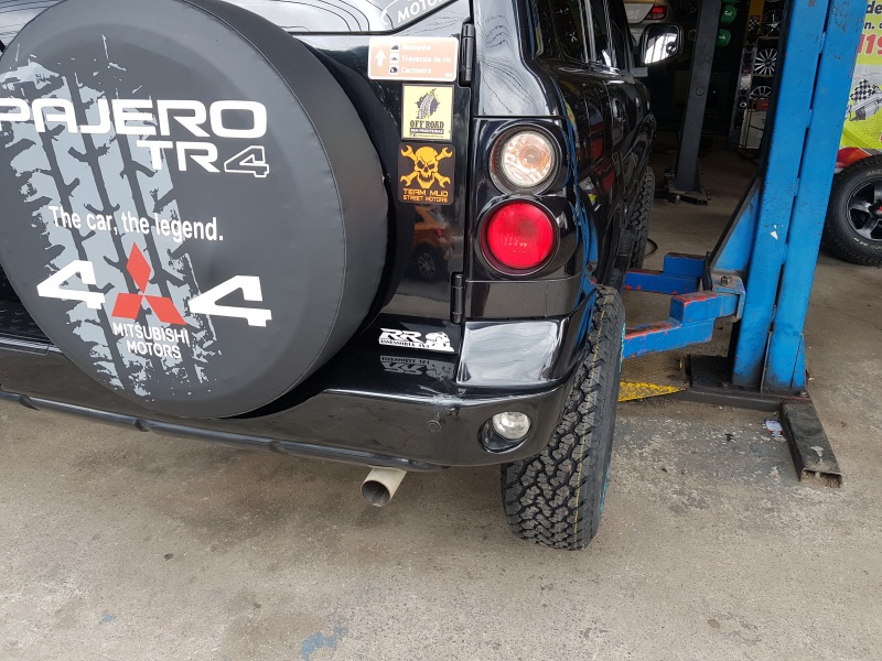

    Montei o General Grabber 235 75r15 (ótimas crítica nos fóruns gringos) com as rodas do Troller RF. Para usar os 30 9.5 15 teria que rebater algumas pontas na lataria.
    Mesmo com os 235 75r15 pegou um pouquinho na ponta do parachoque, mas tirei fácil.
    Não precisei de espaçadores, não pegam nada nas pinças.
    Segue algumas foto:

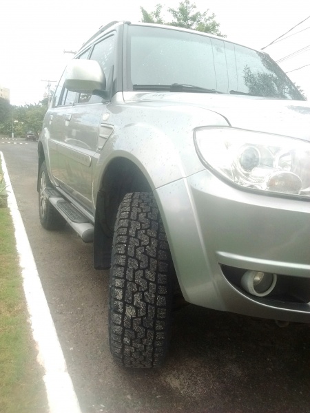

    Interessante esse lançamento. Eu estou usando o Yokohama Geolandar G012 A/T-S 102H. Troquei no final de 2015 e já rodei 85 mil km. Acho que chegarão aos 100k ou próximo disso (os originais eu troquei com 65k). Estou gostando muito, a diferença no uso fora de estrada (principalmente no barro) em comparação com os originais da Pirelli é enorme.
    Que seja um ótimo pneu, só temos a ganhar.
