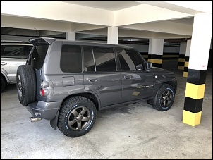

    Bom Dia Amigos!
    Vim relatar minha experiência na troca dos pneus originais da minha TR4 pwlo 235/70/16 AT ARMORTRAC! Mas isso não seria possível sem um espaçador, e aí que começou minha busca pelo produto certo!
    Primeiramente todos sabem que a maioria dos espaçadores padrão do mercado são de Alumínio e começam com 32mm. Apesar da minha inexperiência, tenho a sorte do meu velho ser Engenheiro Mecânico e apaixonado por carro... sendo que ele me alertou para detalhes importantes:
    DETALHE 1- Quando do encaixe entre o cubo da TR4, de Aço com o de Alumínio... ele me lembrou que as duas ligas metálicas tem índice de dilatação diferentes... o que quer dizer que conforme a temperatura varia bruscamente pode ocorrer um espaçamento milimétrico entre o espaçador já fixado e o cubo... o que pode gerar uma leve trepidação do conjunto!
    DETALHE 2 - A maoria dos espaçadores padrão tem de 32 a 38 mm de espessura... e para os usuários que desejam comprar um pneu AT mais em conta em relação aos 225/70/16 originais, bastaria pouco mais de 10mm de espaço.
    Aí que começou a minha busca por um espaçador por encomenda!!! Consultei 2 fabricantes
    e achei entre eles a PLATINUM PARTS...
    A coisa melhora aí, porque foi com o atendimento do Wesley que percebi como um Espaçador feito pra atender minha necessidade ficaria mais em conta que comprar o padrão... afinal menos espessura = menos material! Resultado: Me vali de um modelo de Espaçador da PLATINUM PARTS de 5x114 p/ 5x114 de 17mm!
    Qual foi a vantagem disso???
    VANTAGEM 1: Preço - Comparando com o preço do Espaçador de Alúminio de marcas já conhecidas do Mercado (AVM e similiares), cheguei a economizar 40%!!!!
    VANTAGEM 2: Material - Claro que sabemos que o Alumínio empregado nesses espaçadores é de qualidade, porém o uso de um espaçador de aço 1020 me deu a segurança de um aperto que não vai ter "folgas térmicas" no futuro!
    VANTAGEM 3: Medida Personalizada - Adquirindo o modelo de 17mm eu tive um Offset Discreto... para alem dos paralamas ressaltou apenas a borda do Pneu!
    Segue as fotos da Empreitada:
    -dsc_1845-1-.jpg-dsc_1846-1-.jpg-dsc_1864-1-.jpg-dsc_1865-1-.jpg-dsc_1875-1-.jpg-img-20190801-wa0022-1-.jpg
    Por fim fiz a instalação na HIGHWAY PNEUS, no Shopping Butantã, com o Atendimento 100% da Equipe do Alexandre!!!
    Sei que todo dono de TR4 sofre quando tenta manter os pneus originais 225/70/16 e se sua intenção é deixar o carro mais trilheiro sem muita customização de cara (MEU SONHO TER UMA TR4 100% TRILHEIRA... EU CHEGO LÁ GALERA!!!) , acho que essa experiência do Espaçador da Platinum Parts + Pneus Armortrac Goodyear é uma opção interessante!
    Valeu Equipe PLATINUM PARTS, Valeu Equipe Highway Pneus... e Valeu Família 4x4 Brasil!!!
