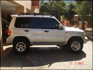

    Em pensar que o meu amigo que tem uma borracharia falou que dava para colocar os 245/75/16... Ele falou que coloca direto nas TR4. Fico com dó em pensar no estrago! hehehehehe
    Gostei desta opção pelos BF all 225/75/16! Mas o que eu realmente gostaria de colocar são esses Pneus:
    Os novos Yokohama 235/70R16 105H. Sinceramente acho o desenho mais bonito e agressivo que os BF. Mas, estou na duvida cruel se ele vai raspar?? Como o perfil é um pouco mais baixo 70, eu to achando que não vai raspar, E pode ser um pouco melhor em mais altas velocidades?? Eu acho que vou arriscar. O que acham???
    Pneu TR4
    Citação Postado originalmente por quiksilvergy
    Oi Quiqsilver,
    Já viu esses pneus Yokohama pessoalmente ?
    Eu vi, e para falar a verdade, não acho + agressivos nem que os originais.
    Entre os A/T ou "mistos" continuo achando que os BFG são os únicos que merecem esse título, os outros são pneus de asfalto que quebram um galho na terra.
    Dá uma olhada pessoalmente nos pneus, olha a lateral do BF e do yaokohama
    Qto a velocidade, acho que não terá problemas com nenhum desses, pois todos aguentam + do que a TR4 anda (e olha que eu já coloquei 175 K/h no GPS)
    Qto ao tamanho dos pneus, dê uma olhada em http://www.miata.net/garage/tirecalc.html e faça o calculo dos tamanhos... acho que as 2 medidas 225/75-16 e 235/70-16 são praticamente iguais
    Eu já tentei (montei no carro) o 245/75R16, mas na roda dianteira raspa na bandeja que segura a mola ou seja, impossível sem levantar o carro (e não é pouca coisa não!)

    Pressão
    Salve galera!
    Coloquei os pneus na minha TR4, BF Goodrich 225/75-R16 at, estou muito satisfeito!!! Vale muito a pena!!!
    Paguei 540 em cada um , Vitória, ES
    Agora, quanto a pressão dos pneus para asfalto, vcs têm mantido a pressão indicada pela Mitsubishi de 26 nas 4 rodas para andar no asfalto?
    Leo Perim
    Pressão dos Pneus BF
    Eu mantenho a mesma pressão dos Pneus.
    26 nas 4 rodas.
