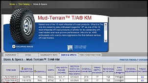

    Caro Amigo,
    Tentei fazer o teste destes pneus .....
    Bicho feio hein ...
    Calculando aqui, vc teria que colocar espaçadores de 50 mm para escapar o pneu do prato da mola dianteira ......
    Com isso o pneu vai ficar muito para fora, obrigando a vc rbater os paralamas e que sá cortá-los ......
    O visual é bonito mas requer uma série de modificações ....
    eu coloquei um 245/75 R16 .....
    Tive que fazer tudo isso, só os espaçadores q ficaram com 30 mm ....
