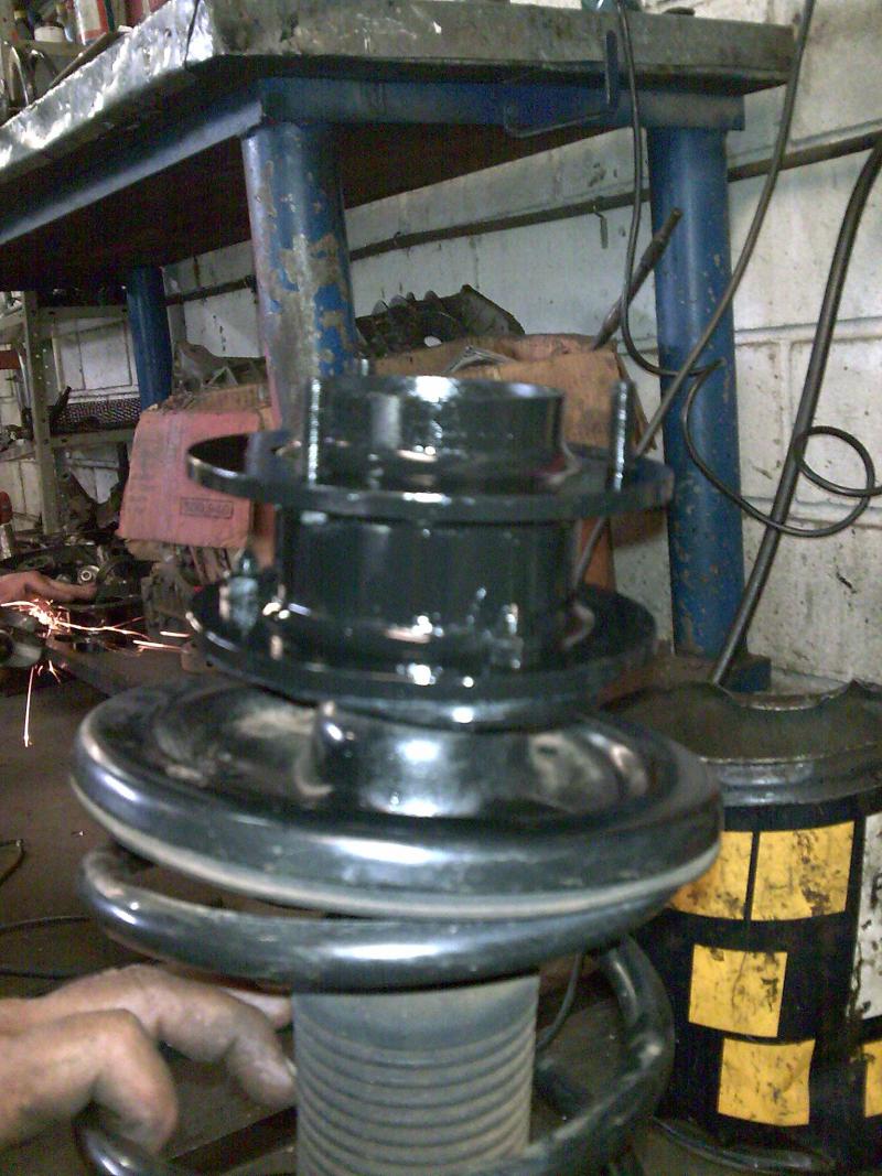

    Pra quem não quiser trocar os amortecedores, é só soldar um olhal a mais no olhal original superior. Foi o que eu fiz na minha. Dessa forma mantem-se a "originalidade" no curso.
    Achar que 2" de lift não causa problemas nas homocinéticas é pura ilusão !!! kkkkkkkkkk
    A homoconética esquerda até que aguenta por ser mais comprida, mas a direita, como é curta, fica trabalhando bem forçada ...... já tive o desprazer de trocar essa homocinética. Tenho amigo que já trocou 3 vezes, e nesse final de semana passada, a TR de outro amigo também quebrou ..... Não dá pra abusar muito em trilhas pesadas ....

    Bom, nem as minhas duas TR´s, nem umas outras 5 que conheço com o mesmo lift tiveram problemas com homocinética. Mas blz, cada um com sua experiência. O importante é entender os limites do carro e não exigir mais do que ele aguenta.

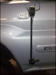

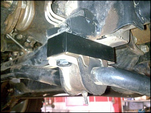

    Uma coisa que fiz também que melhora bastante o limitado curso de suspensão das TR4, é aumentar as bieletas traseiras em 40 mm e baixar a barra estabilizadora dianteira com calços. Isso é muito fácil de fazer e vale a pena ...
    Os calços prontos são muito bem feitos, mas são muito bem cobrados também. Gastei aprox. 150 pilas pra fazer os meus em aço 1045 e chapa de 1/4. Qualquer serralheiro de portão faz.

    Ricardo,
    você colocou calços de quantos mm ou cm na estabilizadora dianteira ? Após meu lift de 2" quebrei duas vezes minha bieleta em umas erosões e ainda não achei a altura ideal pra elas,gostaria de uma ajuda...

    Bom dia, Ricardo
    Vi seu post antigo e interessante sobre o curso da suspensão da TR4 e fiquei com umas duvidas. Agradeceria e vc pudesse responder:
    - as bieletas foram cortadas e soldada uma extensão no meio delas? sabe me dizer qual aço foi utilizado? A solda resistiu bem, não quebraram?
    - Vc falou em calços e chapas . Os calços entendi como fez, mas as chapas usou para que ?
