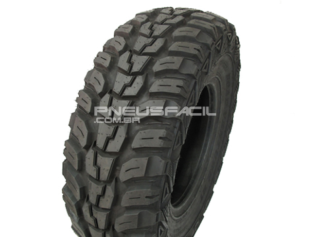

    Estive pesquisando sobre o Pneu Marshal Road Venture MT KL71 225/75/16.
    Os pneus Marshal são da mesma fábrica da Kumho.
    É uma opção um pouco mais em conta que os BF KM2, além de também serem Mud Terrain.
    Não vi ninguém aqui no fórum comentando sobre eles.
    Alguém conhece ou tem alguma experiência com eles?
    Segue anexo uma foto do pneu.
