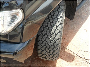

    Então, realmente não pegou em nada mesmo dando fim de curso na direção? Estou pensando en migrar pros GG e estou com a viatura original

    Boa tarde pessoal, alguém já usou esse pneu " PNEU 235/70 R16 104T KR21 KUMHO " na TR4 2008? Vi que os atuais 225/70 R16 ficam há apenas 1 dedo (1,5cm) do amortecedor... será que vai tocar? quando esterçar? Estou comprando na Atacadão Pneus, alguém já comprou com eles? obrigado pessoal

    Pretendo (na verdade, vou ter que trocar mesmo) os 4 pneus da vtr... estão com 40 mil km, o 225/70R16 STR da Pirelli.
    Pelo que li em todo o tópico, o 235/70R16 pega só em caso de esterçamento total (mais comum em balizas).
    Ele não pega nem no prato nem na coluna do amortecedor dianteiro?
    Penso nessa medida pq o valor do 225/70 da Pirelli está abusivo... e apenas os Kumho estão com preços mais atraentes...
    Vi também um tal de Wanli... porém, não tenho nenhuma referência sobre esse fabricante ou a qualidade dos seus pneus, apesar de ter visto algumas boas avaliações em outros fóruns de veículos...
    Agradeço quem puder me dar uma luz.

    Cara eu uso 235/70r16 na minha 2006. Me incomoda, principalmente pra sair de estacionamento, vagas e tal. Então recomendo usar o 235 só se você não tiver que fazer manobras.
    O pneu 225/75 é mais econômico, pq tem menos contato com o solo. A minha recomendação de pneu é o 215/80r16 tem vários com bom preço inclusive um da bridgestone na magazine luiza.
