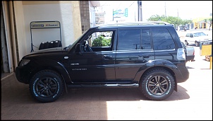

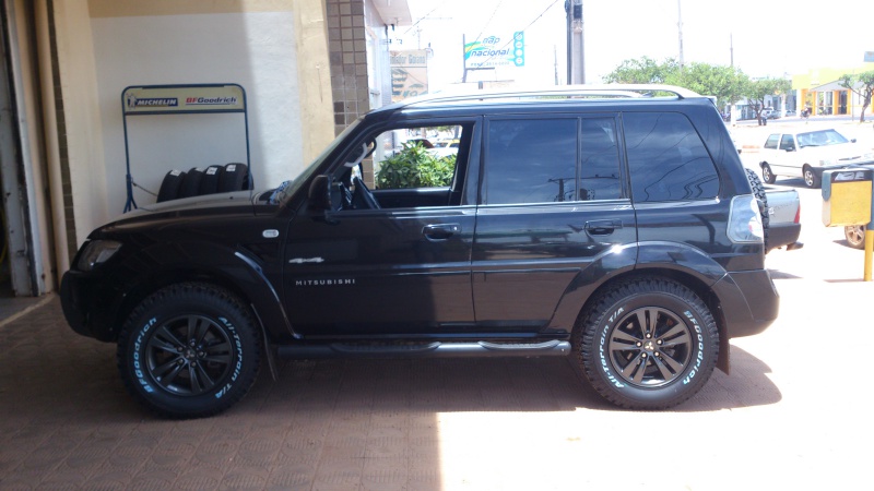

    Acabei de colocar os 235 70 R16 na TR4 2013/2014
    Detalhe que pega um pouquinho no parabarro e na parte interna da caixa da roda quando esterça tudo.
    Pajero TR4 - 2013/2014 - Lift 2" - Kit Proteção Road Tech + Filtro K&N + BF GoodRich All Terrain.

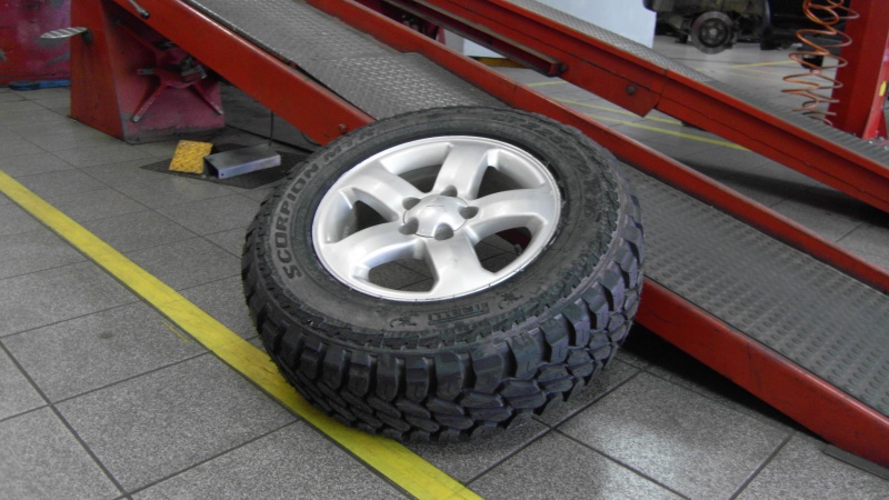

    Os da Pirelli (MTR 225/70R16) não pegam em nada mesmo esterçando até o talo.
    Coloquei na minha sem lift algum.
