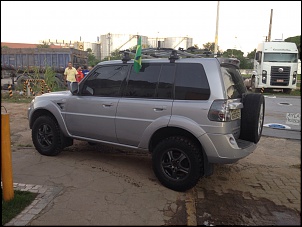

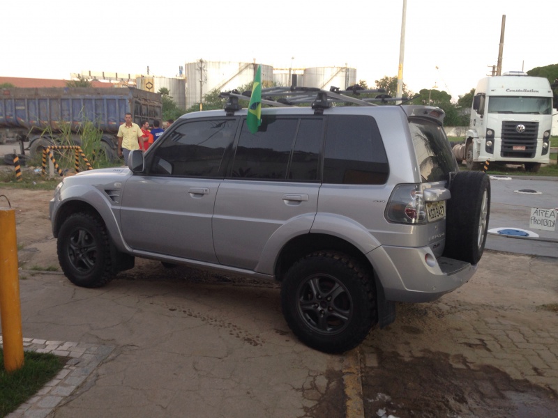

    Ja resolví ... Nao vou mudar minhas rodas 17"
    vou colocar car esses sailun mesmo , 235/65 17" , fica a dica pra quem tem TR4 2010+

  • #1348
    29/10/2012
    Maravilhosa/RJ
    Quando estava derrotado já na busca e havia desistido das 16" com os mudS , me aparece esse joguinho da pajero full com os pirelli MTR mud da savana 225/70 , caíram como uma luva no carro , essa semana vem o snorkel e os hella !!!
    Muito satisfeito com o resultado
