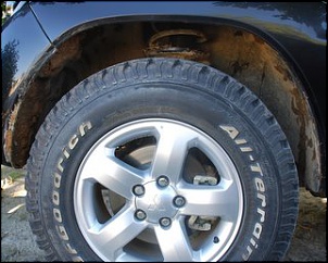

    Possuo uma pajero Tr4 2007, e estou querendo colocar pneus Mud na mesma, porém não estou querendo fazer serviço na suspensão...
    Estive olhando alguns modelos de pneus como o BFgoodrich MUD Terrain, o Goodyear Wrangler MT/R, Pirelli Scorpion MUD, General Grabber, Firestone ATX 23º... Entre outros.
    Gostaria de saber de vocês se existe algum desses pneus que caiba na Tr4? ou o pneu mais fora de estrada que cabe nela é o ALL Terrain da bf?

    Bernardo,
    Uma ótima opção que você pode fazer é colocar os Pneus 30´ da Pirelli Scorpion calçados em rodas aro 15 com 5 de off set.
    Pra mim é a melhor solução. Me arrependo de não ter feito isso quando comprei meus BF AT para minha iO.

    Allan,
    Se levantar minha IO 1,5 na frente, molas de corrier + amortecedores d L200 atraz.
    Consigo calçar um pneu com essas medidas sem pegar em nda 30X9.50 R15?
    Com espacadores resolveria? arrumei um fornecedor que faz nas medidas de 1" e 2".

    Bargiela,
    Cara, quanto a medida em polegada do espaçador eu não sei. Baseei meu post anterior numa ezperiência prática do amigo Felipe Bailune que deu certo!!!
    Eu agora fui mais longe, calcei minha iO com pneus BF MUD 245/75 R16. Equivalem a um 30,5´. Pra você ter idéia, esses pneus são mais altos que os 31´ BF AT. Ficou linda demais. Para isso, eu precisei usar espaçadores de 3cm (comprei na Garra 4x4 - modelo Ranger).
    Abraçoo.

    Boa tarde,
    Tenho uma Pajero TR4 2008, troquei os originais pelo Yokorama Geolandar 235/70/16.
    No barro deu para notar a diferença... além de ficar muito mais bonita!

    Pra quem quer um visual mais agressivo, compra MUD.
    a BF tem o 225/75 R16. Fica muito mais bonito, melhor de andar na lama e acreditem, melhor na areia.
    Eu parti pra grosseria e minha iO ficou animal! Me surpreendi que o BF MUD não faz barulho como o MUD da Pirelli. É beeem tranquilo!

    TR4 - Pneus 235/70/16???
    Olá colegas!....
    Atualmente tenho uma TR4, original, sem lift de qualquer espécie, com pneus 225/70/16 Scorpion ATR em fim de vida... li muito aqui e em outros locais a respeito das opções... não quero por os BF 225/75/16 pois na minha opinião, não vale o custo-benefício (não estou a fim de gastar 3000 ou mais latinhas no jogo de pneus)...
    Pra finalizar, achei aqui em BH (bem em conta) o pneu General Graber AT2 235/70/16, e estou decidido a experimentar... tenho quase certeza que cabe, mas pra não fazer viagem perdida até a loja, gostaria de saber se alguém aqui usa/usou pneus nesta medida para TR4 (sem lift) se pega alguma coisa... e o como é o comportamento da viatura com estes pneus...
    Abraços!!!

    Quando fui trocar os pneus me ofereceram o General, o vendedor garantiu que não pegava e que já tinha instalado em outra TR4, de qualquer forma melhor esperar alguem com experiencia própria, eu acabei montando os Scorpion ATR novamente

    Então, David...
    Também creio que não pega em nada... mas dos poucos relatos que li aqui no fórum (posts antigos) não tive certeza se as viaturas tinham lift ou não... de qualquer maneira, acho que essa semana vou tentar montar este jogo e ver se dá mesmo....

    Chefe, acho que não pega não, a diferença é pouca.... se pegar vai ser no prato da suspensão dianteira... acho que na caixa de roda não pega, talvez apenas tenha que tirar os para barros...
    em tempo.... olha os TOYO Open Country AT.... na Polimarcas tem..... pneu da faixa de preço do General, e muito bom....
