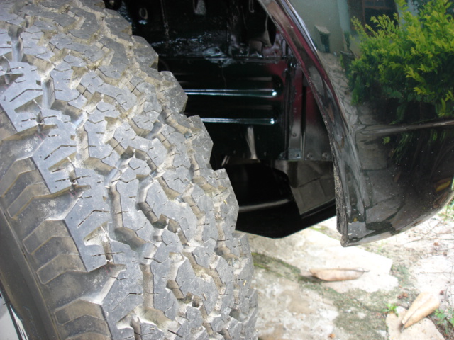

    BF ALL Terrain Raspando?
    Estou indo amanhã buscar minha TR4 Flex 2008/2008 e o cara da revenda me falou que os pneus BF que eu levei estao "pegando na parte de dentro quando esterça tudo". Os pneus que eu levei são os mesmos All Terrain 225/75/16 que todo mundo deste topipo fala bem. Alguem teve algum problema deste tipo, alguma dica de regulagem da suspenção? Ajuda!.PS: este forum é show de bola!!

    Todo mundo fala que é plug&play mas o fato é que o cara falou que tá raspando. O cara viajou ou tem alguma sintonia fina de suspenção ou algo parecido? De qualquer maneira vou sair rodando com os BF amanhã. Se tiver mesmo raspando paciencia...

    Ja estou rodando com os BF 225/75/R16. Realmente raspa um pouco. Anexei algumas fotos. Se alguem tiver o mesmo problema vamos trocar informações para quem sabe chegar a uma solução.
    Abrç.
    PS: Pra quem esta esperando ou procurando os BF 225/75/R16 eu comprei os meus na Loja Charanga de São José dos Campos(fone no site da BF). Outra informação que me deram em outra loja é que o novo lote da Michelin(fab dos BF) chegaria só no fim de março.
