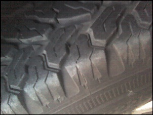

    225/70R16 versus 225/75/R16
    Fala senhores !!
    Apesar de já ter lido a resposta do Freitas (valeu!!!), resolvi ir mesmo assim, pois ainda dúvidas e questionamentos poderiam ser gerados e a gente não chegaria a lugar nenhum e com isso nada melhor que a comprovação real para sanar qualquer dúvida da moçada aqui. Mediante isto, fui na loja da BFGoorich aqui em S.J.Campos (Charanga Pneus) e paguei (literalmente) o mico de mandar montar o Pneu BF e depois tirar (só paguei o mico, pois eles cordialmente não cobraram nada...)
    Bom, vamos lá:
    1) Dimensões encontradas com o pneu montado na traseira da TR4 mecânica, na pressão de 26 libras, sem nenhum passageiro ou "peso extra" interno e carro movimentado para frente/trás (mesmo sendo desnecessário, pois não estavamos medindo a altura de mola e sim a deformação do pneu com o peso em cima).
    a) Pneu Pirelli Scorpion AT 225/70/R16 = 115 mm
    b) Pneu BF Goodrich All Terrain 225/75/R16 = 127 mm
    obs: distâncias entre o solo e o aro da roda
    2) Profundidades dos sulcos
    a) Pneu Pirelli Scorpion AT 225/70/R16 = 9 mm (*)
    b) Pneu BF Goodrich All Terrain 225/75/R16 = 12.5 mm
    * obs - este pneu esta com ~7.000 km rodados e eu não sei o quanto gastou nesta distância.
    3) Resultados:
    Com isto temos 12mm de diferença ou 1.2cm, não compensando-se os desgastes.
    4) Conclusão:
    A diferença de 1cm é totalmente aceitável em "escala de grandeza" no aumento da altura do carro.
    Abçs
    D.K
    ps1: o lugar de medição parece ruim (e era...rs), mas eu tomei todo o cuidado de garantir a planicidade do encosto do paquímetro, mesmo ponto de contato etc.
    ps2: o burro aqui não bateu a foto do pneu Pirelli no mesmo lugar....só do detalhe...
    ps3: quando eu voltei o pneu Pirelli no carro, medi novamente e deu 115mm só para tirar quaisquer dúvidas
