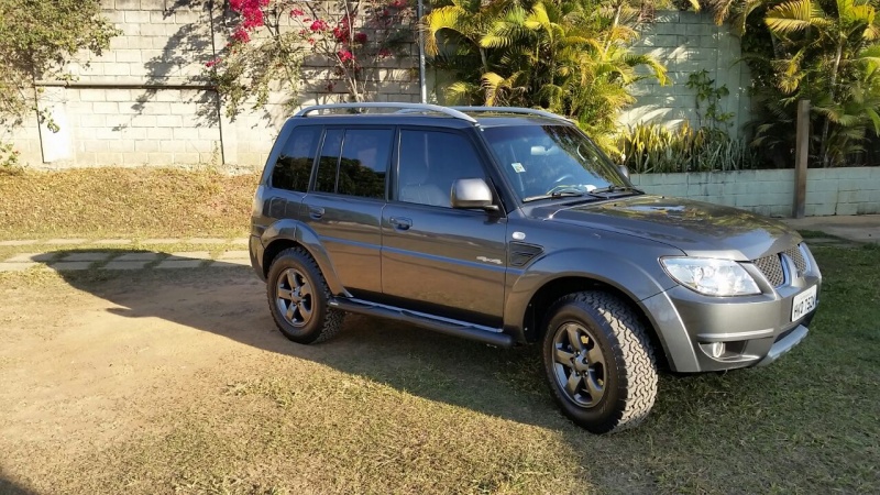

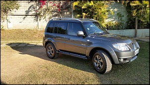

    Pessoal estou vendendo 4 rodas com 8 pneus para tr4, 4 bf at 225/75/16 novos, e 4 bf mud mesma medida plug in play, tudo R$3000,00 se alguem interessar é só chamar. Segue foto dos at de quando vendi o carro. -ajjc6o8_xxjsds0vc-jq3nxvjcztucowbd7wdjdia99h.jpg
