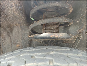

    Boa tarde pessoal,
    Vi poucos relatos de TR usando 215/80r16 se cabe de boa sem pegar no prato da mola, experiências no geral ...

    Citação Postado originalmente por Matchose7 Ver Post
    Boa tarde pessoal,
    Estou usando aqui a quase 2 anos e tão bons ainda. Fiz jalapão e estrada real. Pega um pouco quando esterça tudo. Se voltar ai tem um relato meu mais completo. Pneu Dayton Timberline 215/80

    Citação Postado originalmente por diogofalcomer Ver Post
    Show, vi seu relato sim, e acho q foi o único kkkkk mas me diga uma coisa , altura dele em relação ao prato da mola, pega, fica muito próximo ?? Estou querendo usar essa medida 215/80 ou 215/85
    Opa tirei umas fotos daí pra tu ver.
    Essa foto é de baixo pra cima por dentro da roda.
    Da mais ou menos 2,5 cm de sobra.
    A minha TR4 tem lift de 1,5" mas não deve alterar para uma sem lift.
    Opa! Show de bola Diogo! Obrigado pela ajuda na informação... acho q vou de 215 tbm
